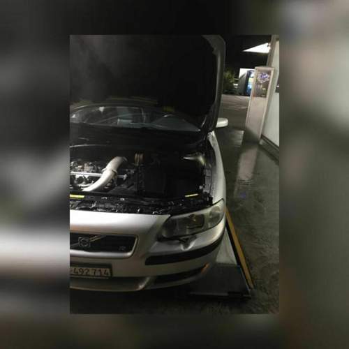

Ich habe am Freitag einen Volvo V70 R entdeckt und gleich probegefahren.
Das Teil geht ab wie die Hölle, nur hab ich jetzt ein paar fragen.
Wenn der Motor warm ist klackert er ist das Normal ? (Zahnriemen wurde bei Volvo gemacht.)
Im Leerlauf schwant die Drehzahl.
Airbag leuchtet (hat mir versprochen das er das besietigt) , und im Tacho leuchtet ein Gelbes Warndreieck.
Und wenn man das Gaspedal betätigt macht es in dem bereich ein knack geräüsch ?
Alle Flüssigkeiten sahen Neu aus .! AUSSER .! Beim Öleinfülldeckel war eine Schwarze ablagerung zusehen. (Vielleicht hilft das weiter)
Das Auto ist bei 127.000 Alle Service wurden bei Volvo gemacht.
Ich wäre echt froh wenn Ihr mir helfen könnten.

@pseudo R schrieb am 19. Juli 2015 um 19:31:40 Uhr:
Die R hatten alle schon die Bosch Drosselklappe drin. R ab 2003 ist Facelift... DK sind eigentlich problemlos.
Klackern im warmen Zustand kann von den Ventilen kommen. Klacken bei Lastwechsel sind die Antriebswellen, ist ne Kleinigkeit.
Klackern im Kaltstart ist ne undichte Abgaskrümmerdichtung da man da die Ventile doller hört.
Wenn Drehzahl schwank, zieht er entweder Falschluft oder die Drosselklappe sollte mal gereinigt werden. Luftmassenmesser würde ich auch mal reinigen und diagnostizieren ob er noch voll da ist.
Airbagfehler würde ich löschen lassen und die Batterie tauschen. Wenn die einmal tiefenentladen war, kann sie ein Ding weg haben und dann hast du einen Fehlerteufel drin. Wenn es noch die erste Batterie ist, sowieso raus damit. Elektronik ist absolut problemlos bei den P26 aber eine altersschwache Batterie bringt die abenteuerlichsten Fehler hervor.
