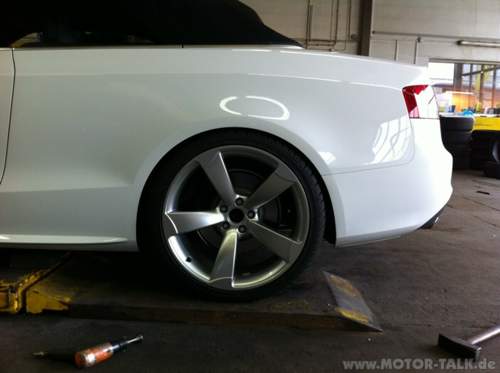

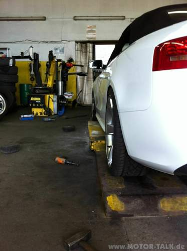

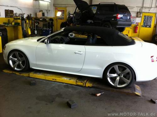

stimmt das wird knapp mit dem Abrollumfang....aber ich habe jetzt die 20er RS5 Rotorfelgen samt den 275er im Keller liegen und werde sie im Winter montieren....
ich habe heute mal eine Probemontage durchgeführt....
RS5 Rotor-Design mit 275er Winterreifen....
Problem war , die Distanzscheiben (15mm) liesen sich nicht lösen....und so musste die Montage zunächst mit erfolgen...optisches Ergebniss = Top , nur leider so nicht fahrbar....aber ohne die Distanzen geht es denn....
Foto-2
Foto-1
Foto-3
