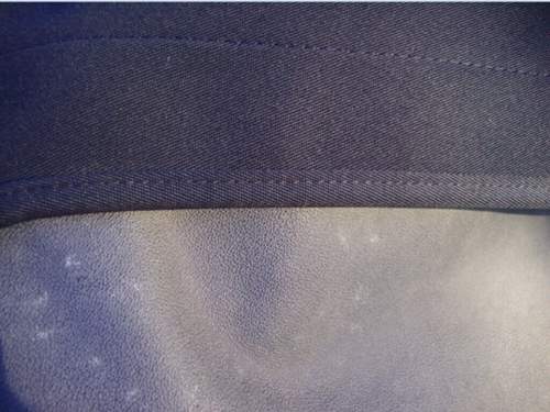

Lass dich nicht vom Begriff "Sonnenlandverdeck" blenden! Sonnenland ist nur der Hersteller des Stoffs bzw des Materials. Deswegen kann es trotzdem beschissen verarbeitet sein, sodass es dann nicht richtig passt. Ich bin auch gerade dabei in Erfahrung zu bringen, wo es gute Mützen gibt, die wirklich gut passen.

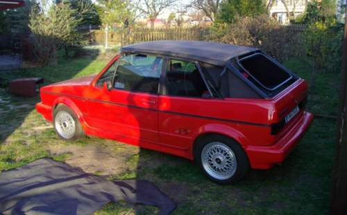

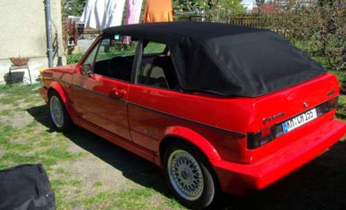

Mit Ruhe und Geduld kann man das auch allein machen.
Ganz wichtig sind Edelstahlklammern für den Rahmen der Heckscheibe.
Das war 2007 ...... meine Fresse wie schnell die zeit vergeht .... 😁
Und mein bester Tip dazu, vorher mal das Spannseil am Heck lösen.
Meiner hat links in der Rille gegammelt wie die sau.
Erstmal Termin bei Lackierer gemacht und dann die Mütze gewechselt.

Genau aus diesem Grund habe ich das Verdeck hinten gelöst und dabei leider zerstört. Meiner soll zum Lackierer, damit der 28 Jahre alte Lack mal wieder frisch gemacht wird. Etwas Rost ist dort nämlich auch bei mir zu finden gewesen.
