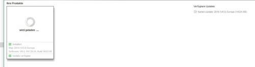

Aber ich habe ja einen Screenshot gemacht! 😁
Bitte unten auf den weißen Fleck unter Bild klicken!
Michael
Update-29-10-2016
@mopedluemmel schrieb am 30. Oktober 2016 um 20:07:05 Uhr:
Die Karte ist ja im Auto, aber ich meine es war das Update von V2.0 Map 2014 auf V 6.0 Map 2016.
Michael
funktioniert nicht

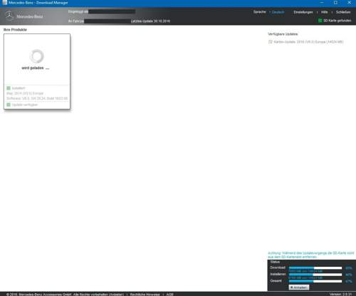

So wie bei mir, nach Fertigstellung sah das dann so aus (Bild), im Auto war dann keine Karte
zu sehen und im DM kam dann wieder der Hinweis wie bei Dir im Bild.

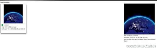

So sah es heute bei mir aus, nichts wird erkannt!!!

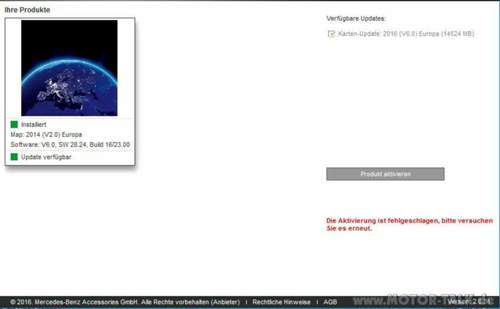

Nach der dritten Installation kam jetzt diese Meldung (Bild), aber es wird keine Möglichkeit
angeboten zur alten Version zu wechseln und
Wahrscheinlich habe ich bei den anderen Versuchen den Manager zu schnell geschlossen.
Aktivierung

@MichiM schrieb am 30. Oktober 2016 um 21:16:32 Uhr:
du hast ja bereits die Version installiert, die ich erst installieren wollte.
So langsam ist das Chaos perfekt. Ich fahre morgen zum Freundlichen, obwohl ich mir da keine große Hoffnung mache, dass die Karte nach 18 Monaten getauscht wird.
Michael
