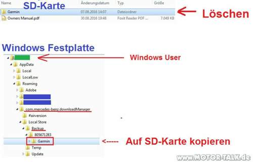

Hi Leute,
konnte jemand eine Sicherung der Karte des DLM nach diesem Update wieder erfolgreich herstellen?
Ich komme an den Menüpunkt noch nicht mal ran.
Michael
Wenn du kein altes Backup besitzt dann hast du nen " vorübergehenden Totalschaden "
Ansonsten die Garmin Dir. auf der SD-Karte löschen und altes Backup per Copy auf die SD-Karte schreiben.
falls Du nicht sicher bist dann siehe Anhang
Garmin
das ist ja das Problem, ich finde nichts bei mir auf der Festplatte.
Eine extra Kopie der SD-Karte habe ich leider nicht gemacht. Irgendeine Idee?
Michael
Windows Rechner ?

@mopedluemmel schrieb am 30. Oktober 2016 um 14:36:14 Uhr:
Michael
im Explorer versteckte Dateien anzeigen, dann kannst du den Ordner finden
@uliwuppertal schrieb am 30. Oktober 2016 um 14:38:33 Uhr:
Windows Rechner ?
Hi Uli,
klar Windows Rechner.
Dein Pfad hat mich geführt, habe das Backup gefunden. Vielen Dank dafür ;-)
Aber man muss ja erst die versteckten Dateien und Ordner anzeigen lassen. Hat mein Namensvetter ja auch treffend gepostet.
So, jetzt warte ich den zweiten Durchlauf noch ab und wenn der nicht funzt, kommt das Backup wieder auf die Karte.
Michael
