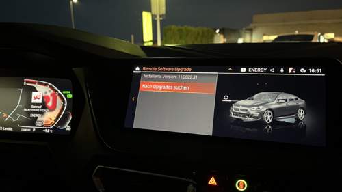

Guten Abend,
leider wird mein Upgrade seit Wochen nicht installiert. Ständig ist dieser Hinweis erkennbar. Auch die App sagt nur, dass ich auf den bmw achten soll. Wie installiere ich dieses Upgrade?
Fehlermeldung:
„ Installierte Version: 07/2021.40
Vorbereitungen für Upgrade auf Version 07/2022.58 abgeschlossen.
Sie werden informiert, sobald das Upgrade installiert werden kann.
Installation nur im Stand möglich.
Weitere Informationen siehe
Betriebsanleitung“
Es handelt sich um einen 3er BMW G20
Die Batteriespannung ist zu niedrig.Batterieladegerät anschließen, etwas warten, dann sollte es gehen.
