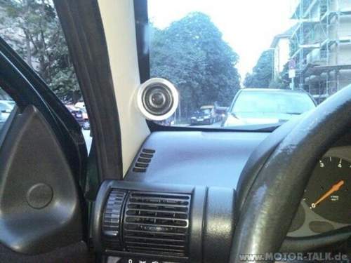

Beim Hochtöner heisst es ausprobieren / ausrichten. Der "beste" Platz dürfte an den A-Säulen sein, mit Ausrichtung auf den Fahrer.
Ansonsten lass halt den OriginalPlatz in der TVK.
