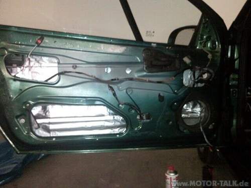

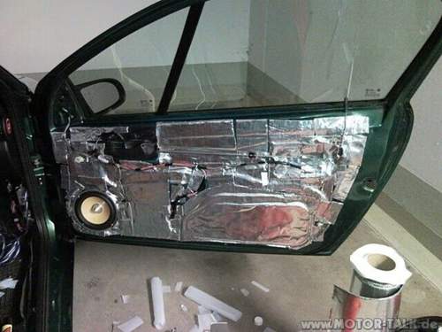

Dämmung FrontTüren ca. 80-120€ für ca. 2,5qm² Alubutyl + die paar Clipse der TVK
