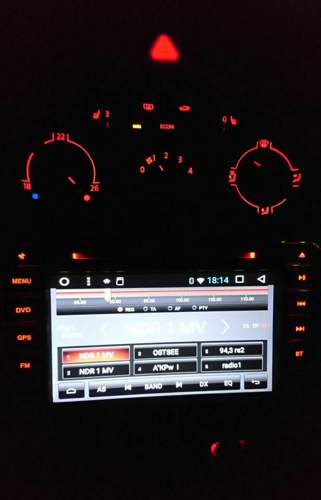

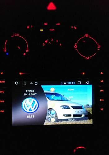

Ich nutze zur Zeit ein ASure
Das hat einfach alles.
Es funktioniert Klasse mit unserem Caddy BJ 2011. Es hat Bluetooth, Freisprechrecheinrichtung, DAB+ und natürlich auch Navi. Sehr erfreut war ich über den Doppelfakra fürs Radio. Der Empfang ist genau so gut, wie beim Originalradio RCD310. Nur beim DVB-T2 haben wir einen extra Rec eingebaut. @haku3 Hast du das Krämer noch?

Das Asure heist W4W7.
https://www.ebay.de/.../222093308736
Radioempfang ist super.
Esnwird ein externes Micro mitgeliefert. Aber auch das interne ist voll IO.

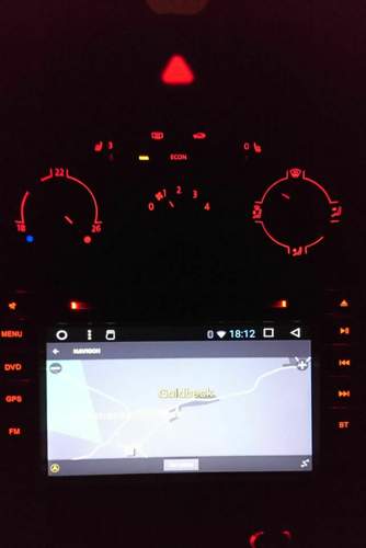

Eine spezielle Frage hab ich noch, wenn die Navigation läuft und nebenbei das Radio läuft, wird die Musik leiser wenn eine Ansage vom Navi kommt?
Ja. Das habe ich schon kurz einmal getestet. Auch beim Rückwärtsgang einlegen wird die Lautstärke gedimmt. Vermutlich aber auch nur dann wenn du PDC verbaut und codiert hast. Besonders hervorheben will ich hier mal die ein und Umschaltzeit. Kaum wurde das KFZ gestartet, kommt nur ganz kurz der Startbildschirm und schon ist das Radio fertig geladen. Auch beim Rückwärtsgang einlegen ist die eventuell verbaute Rückfahrkamera da.
Im übrigen noch. Es muss keine separate Leitung für die Rückwärtsgangabfrage gezogen werden. Es wird alles übers Can ausgelesen. Auch das eventuell verbaute MFK. In den Serviceeinstellungen lässt sich der jeweilige Fahrzeughersteller configurieren.
