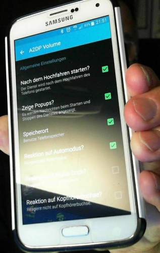

Also um es vorweg zu nehmen: Bei mir funktioniert die automatische A2DP Media-Verbindung meines Galaxy S5 zusammen mit dem RNS315 jetzt reibungslos und jederzeit. Bluetooth-Freisprechen ging ja auch schon vorher, aber das leidige Problem, dass sich A2DP nicht mitverbindet bei Samsung Galaxy-Telefonen ist bei mir behoben.
Allerdings nur in Verbindung mit einer App.
Es liegt also ganz klar nicht am RNS315, denn mit dem Huawei meiner Tochter geht es ja.
Ich habe mir diese App (frei) heruntergeladen (gibts aber auch im Playstore dieser amerikanischen Firma mit "G"): https://apkpure.com/de/a2dp-volume/a2dp.Vol
Und siehe da, damit lässt sich das im Handumdrehen lösen. Was für ein Komfort in meiner alten Caddy-Hütte :-) . Genau so wollt' ichs haben !

Hallo, welche Einstellung sind richtig in der App? Ich habe jetzt die app runtergeladen, aber es klappt trotzdem nicht. Habe ein Samsung S10. Es zeigt den Musiktitel an, aber die Musik kommt aus dem Handy. Gruss
Ich bitte die Qualität meiner WebCam zu entschuldigen. Ich habe mal schnell die Einstellungen in "A2DP" abgelichtet. Meine Version ist 2.13.0.4 .
Dass die App läuft sieht man durch einen Eintrag im PullDown Menü. Es läuft also ständig im Hintergrund. Nachteile kann ich bislang auch in der Phone Performace nicht feststellen. Bei mir klappt es IMMER.
Bei mir war wichtig das Häkchen bei "Benachrichtigungen".
