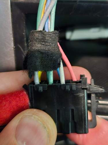

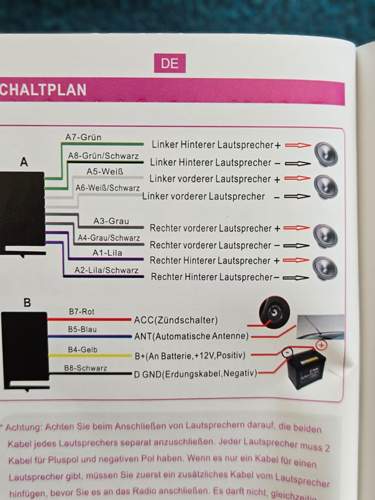

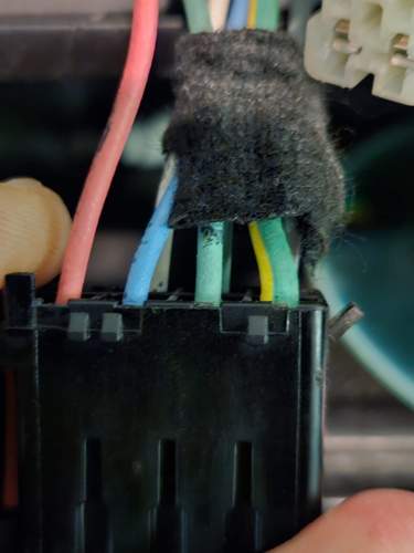

habe mir ein Radio auf Amazon bestellt. Habe es angeschlossen. Das Problem ist jetzt das das Radio nicht abschaltet wenn die Zündung aus ist.
Anbei das Bild vom Radiohersteller und einmal der Stecker vom Auto. Was muss wohin?
Hoffe ihr könnt mir helfen

bei Opel muss man B7 und B4 rot und gelb in dem Fall tauschen . Ausprobieren , kann nichts bei passieren , höchstens das das Radio beim Abstellen die Einstellungen nicht bei behält .

Nicht nur bei Opel.
Aber eine komplette Liste welcher KFZ Hersteller und welcher Autoradio Hersteller wie tickt gibt es bestimmt nicht.
Passieren kann da wie geschrieben eigentlich nichts.
Man kann natürlich vorher fahrzeugseitig nachmessen ob das wirklich konstant +12V und Zündung +12V sind.

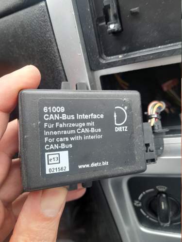

Das nichts passieren kann halte ich für etwas optimistisch. Peugeot hat spätestens seit Jahrtausendwende auch Busleitungen am Radiostecker anliegen. Wenn solch ein Nachrüstradio dann Signale auf Leitungen gibt, die nicht dafür ausgelegt sind, kann es durchaus zu Schäden an den Steuergeräten geben.
Es gibt von Peugeot extra sog. Fremdradioadapter für die entsprechenden Fahrzeuge. Zusätzlich kann es erforderlich sein das originale Radio über eine Diagnosesoftware abzumelden.

Was ich mir einmal gekauft hatte war ein China Adapter für das französische CAN (kenne die Abkürzung jetzt nicht) auf China Autoradio. China Autoradio bedeutet hier wohl eine Pulsbreitenmodulation während das französische CAN dem "normalen" CAN ziemlich ähnlich ist. Also serielle Übertragung. Hat gut funktioniert und ich Frage mich ob dieser Adapter auch an einem anderen anderen Autoradio funktioniert.
@Alexander67
Ja das funktioniert ich habe mittlerweile das dritte radio drin und alle mit dem gleichen adapter angeschlossen einzig die Anzeige für das radio im fahrzeugdisplay geht damit nicht.

Der Adapter war schon vom vorbesitzer drin ich kann ihn dir mal fotografieren wenn ich dazu komme allerdings muss ich das radio dazu erst raus ziehen .
Gruß peugeotroller
Das ist er wird an den orginalkabelbaum angesteckt sieht nach einem Zubehör teil aus.
Gruß peugeotroller

Hallo Leute, bevor ich jetzt den Adapter bestelle habe ich erstmal Gelb mit Rot gewechselt. Geändert hat sich aber nichts. Wieso eigentlich? Ergibt für mich keinen Sinn.
Dann messe das mal Fahrzeugseitig nach was Dauer 12V und was Zündung 12V ist.
Und dann ein Blick in die Anleitung des Autoradios was das erwartet.
