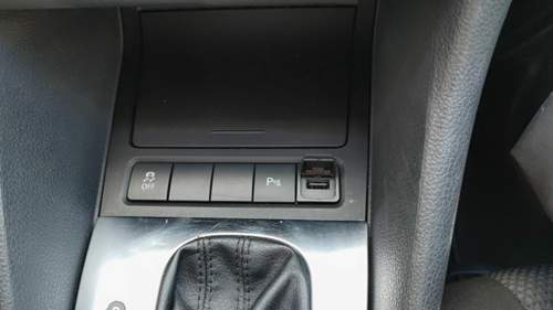

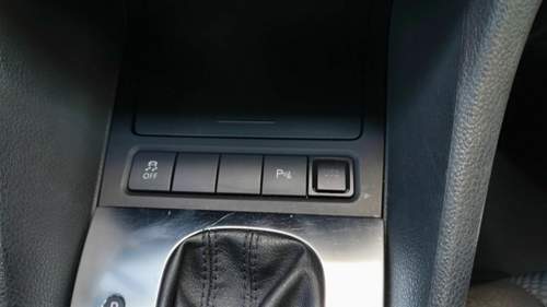

Übrigens gibt es für den Golf 6 schöne USB-Buchsen für die Schalterreihe beim Aschenbecher. Diese sollten auch für den Caddy 3 passen. Hatte ich mir für den Golf 6 für dieses M.I.C. gekauft und jetzt leer noch drin.
Ich kann hier ja mal später ein Bild nachschieben. Hab ich nicht mehr auf dem Händy.
Und hier die versprochenen Bilder der USB-Buchse.
