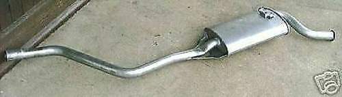

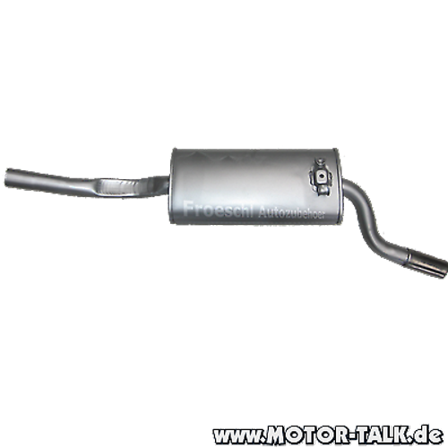

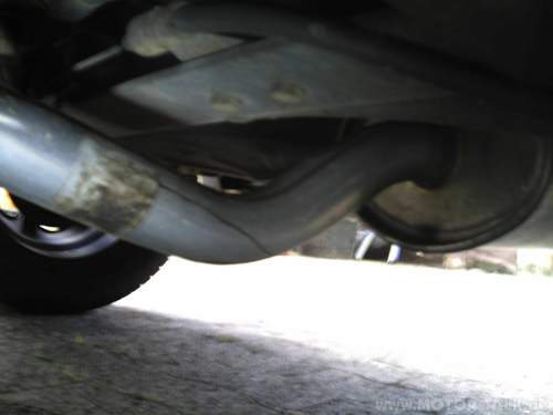

Falls mal der Auspuff fällig ist kannst Du ja noch den
Großen
vom 3F runterschrauben, mußt aber drauf achten daß das kein Billigschrott ist mit dem Knick statt Bogen vor der HA. , kann ich Dir mal erklären wenn ich Zeit habe (oder Du nutzt mal die Sufu, denn darüber hab ich mich auch schon x-mal ausgelassen)

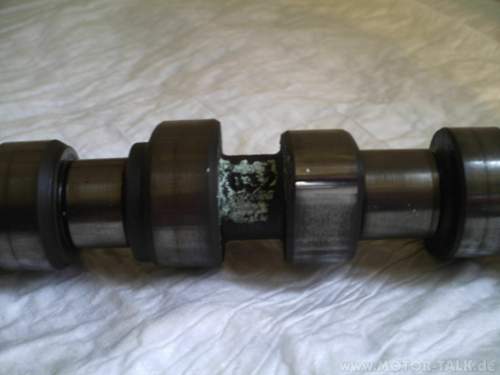

ggf. weißt Du jetzt woran der NZ verreckt is, viel Ventilhub mit Single-Federn trifft auf kleine (flache) Ventiltaschen 😠

Ich hab kein plan was das für eine is
Die war schon drin als ich den gekauft hab
Denk aber auch das der da dran verreckt is, er hat aber auch immer gut auffe fresse bekommen auffe bahn 😁

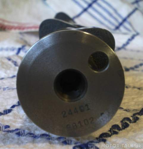

wenn`s `ne VW Welle ist dann erkennt man die an den Buchstaben unter der "030" (kann ggf. auch `ne 032er sein), die steht zw. 5. & 6. Nocken. Schrick-Wellen sind an der Verteilerseite beschriftet.
Kannst ja mal Behscheid geben wenn Du was entdeckst.
MFG
032-2
Schrick-02-nr
Müsste also ne schrick sein
