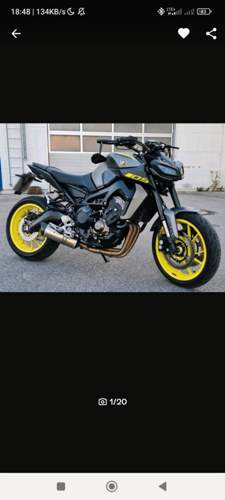

habe seit heute ein neues Mopped, und habe keine Lust auf Ärger mit den Herren in Grün. Bisher hat mich das wenig interessiert weil mein altes Bike für die Herren einfach uninterresant war.
Jetzt sind an diesem Mopped ein paar gängige Umbauten gemacht, mit denen ich keinen Ärger haben möchte. Der Verkäufer hat mich leider "nur" auf die E Nummern verwiesen
- komplette Abgasanlage (einziges Teil wo ich vom Hersteller eine Komologationsbescheinigung habe=
- Blinker
- Bremshebel
- Lenkerendenspiegel
- kurzes Heck
Da ich weiß, wie die Herren an einschlägigen ticken, möchte ich auf Nummer sicher gehen und "mehr" haben als ein paar E Nummern. Außerdem habe ich keine Lust ständig ABEs mitzuschleppen.
Kann ich also einfach zum TÜV gehen und "alles einmal eintragen" sagen und die mache mir das?
Was muss ich vorlegen? ABEs für jedes Teil? Reichen bei z.B. Blinkern und Spiegeln einfach nur die E Nummern? Für die Abgasanlage habe ich "nur" die Homologationsbescheinigung, keine ABE oder Ähnliches, reicht das auch?
Wäre froh wenn ihr mir hier mit etwas Klarheit helfen könntet.

Die E Nummer müssen zu deinem Flitzer passen nicht nur vom Hersteller her. Für jedes andere Teil brauchst du eine KBA Nummer oder eine ABE. Damit musst du zum Tüv und dir das abnehmen lassen, hat der Tüv nichts zu meckern bekommst du eine Bescheinigung damit musst du dann zum Straßenverkehrsamt damit du neue Papiere bekommst wo alles eingetragen ist
Richtig, eine E-Nummer oder EU-Zulassung/ABE sagt erst einmal nix, außer das das Teil für irgend ein Fahrzeug zugelassen ist. Die E-Nummer muss zu dem Fahrzeug passen. Die sind dann i.d.R. in der jeweiligen EU-ABE aufgeführt.
Bescheinigungen vom Hersteller besorgen und dann den TüV fragen.

E Nr und Bescheinigung reicht aus
Was ist den für ein Moped geworden
Ne mt09 rn43. Freitag wird geholt und direkt eingemottet. Die Kombination aus gutem Preis und nur 30km Entfernung waren für mich unschlagbar
In den ABEs steht üblicherweise drin, ob die Installation (nachweisbar) durch einen Fachbetrieb erfolgen und/oder ob eine Abnahme und Eintragung in die Papiere erfolgen muss.
Die ABE muss nicht zwingend in Papierform mitgeführt werden. Eine PDF (Ablichtung) auf dem Handy reicht aus ... StVZO § 19 (4)
Du hast hier einen Gedankenfehler und kannst nicht alle Teile die du hier aufgeführt hat in einem Topf schmeissen. Fange wir mit dem Endtopf an, hier reicht in der Regel die E Nummer sie muss aber Haargenau zu deinem Bike passen. Hier ein Beispiel du hast einen neuen Endtopf und fährst wie ich eine Z750 R dann ist die E Nummer zugelassen hat man aber Z750 M oder L ist der Topf nicht zugelassen. Betrifft andere Griffe z.b. in schön Bund, beim Kupplungsgriff ist es egal ob mit oder ohne ABE bei Der Bremse muss jedoch eine eingestanzte KBA Nummer vorhanden sein oder der Tüv schickt dich sofort nach Hause. Erwischt die Rennleitung dich damit ohne KBA Nummer ist sofort Ende im Gelände und du fährst mit dem Bus oder Taxi nach Hause. Spiegel ist eigentlich egal welche du dran machst die brauchen keine ABE und jeder Tüv schaut auch nicht darauf, jedoch die Rennleitung, die Spiegel müssen so groß sein das ein Kreis von 8 cm hinein passt wenn nicht ist auch hier Ende im Gelände. Also erst wenn du alle Teile hast und montiert hast dann ab zum Tüv und von da aus zur Zulassungsstelle
