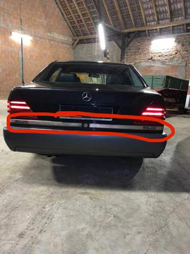

So Freunde, ich brauche mal Eure Erfahrung.
manche fahren im Sommer in den Urlaub und ich kaufe meinem W140 für läppische 630€ ein neues Lichtband aus Plastik... sei es drum.
So jetzt zu meiner Frage, das Lichtband leidet ja werksseitig schon zu Wassereinbruch und daraus resultierender rosa Verfärbung. Gibt es irgendwelche Tipps, wenn man ein neues einbaut? Rand mit Silikon einschmieren?
Ich bin dankbar für jegliche Tipps.
Gruß Lennart

Tut mir leid, dass es nicht klar wurde. Ich meine das weiße Lichtband, welches unter den Rückleuchten sitzt (muss dazu sagen das mein 140er Vormopf ist, deswegen ist das Lichtband noch zweigeteilt und bildet nicht wie beim Mopf eine Einheit mit den Rückleuchten).

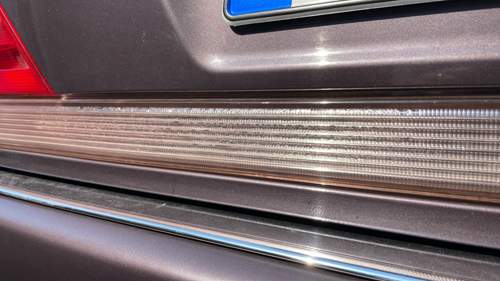

Ich denke daß die Verfärbung eher von UV-Strahlung kommt. Habe vor 12 Jahre meine Lichtbänder gewechselt, und dabei rückseitig die Fuge wo die Hälfte zusammengeklebt/zusammengeschweißt sind, mit Silikon abgedichtet. Habe irgendwo ein Bild wie das aussieht. War so etwa 6 jahre dicht, aber schon vor den ersten Wassereintritt etwas Rosaverfärbt. Mein Auto steht ja immer unter freiem Himmel. Wassereinbrüche verursachen eher daß ein Biothop entsteht, was noch schlimmer aussieht.

Ja meine sind sowohl rosa, als auch grün von innen. Rost um das Kofferraumschloss gab es gratis dazu!
Wenn ich meine nächste Woche mal ausbaue, werde ich den Rost professionell entfernen lassen, die neuen Lichtbänder mit Silikon an der Fuge abdichten und hoffen, dass ich dann erstmal Ruhe habe.

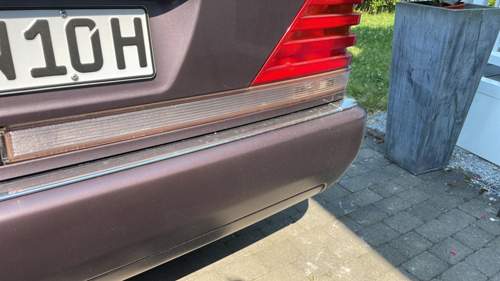

...also meine Leuchtbänder habe ich vor 3Jahren eingebaut. Sehen noch wie gerade montiert aus. Muss dann ein Chargenthema seitens dem Lieferanten Firma Ulo sein.
...anbei Bild mit neuen Teilen!
Die sehen doch richtig gut aus Bernd!
Du hast die wahrscheinlich auch nicht nochmal abgedichtet oder?
Sag mal klebte bei dir die Abdichtung komplett an dem Lichtband fest? Meine ist an manchen stellen ein wenig lose, aber ich denke, wenn man die richtig einbaut und festschraubt müsste die Dichtung ja dicht anliegen oder?
Gruß Lennart
Was ist das für ein schwarzes Rechteck im Lichtband links neben dem Kofferraumschloss?
Das hat man wenn man Infrarot FB hat
