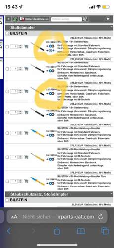

Bin grad auf Bildtein Seite gewesen und habe den Online Katalog aufgerufen. Da steht es auch drin (Siege Foto)
Haha, das Bild ist sogar gut erklärend:
Du kannst für M-Fahrzeuge folgendes nehmen: Du kannst wohl den B4 nehmen, hast dann quasi aber Standard Fahrwerk (quasi son bisschen die Rentner Variante).
Kannst für Fahrzeuge mit M-Fahrwerk aber auch den B6 nehmen, und hast dann quasi ein Fahrgefühl wie beim M-Fahrwerk.
Kannst das gleiche aber auch für Fahrzeuge mit Standard Fahrwerk machen. Die meisten wollens denke ich aber nicht unbedingt härter. Daher: Es geht wohl beides für beides. Das B6 dürfte aber immernoch dem M-Fahrwerk entsprechen, und das B4 dürfte damit weicher sein.

Ich hab jetzt alles dazu gesagt und auch einen direkten Link zu Bilstein beigefügt.
Jetzt macht was raus.
In einem Punkt gebe ich dem Driver aber Recht, ich würde auch für M-FW das B6 nehmen.
Wie gesagt seit dem die M Stoßdämpfer (orig) raus sind und die B4 eingebaut ist er um einiges straffer geworden, aber immer noch sehr Komfortabel.
Steht auch im Katalog drin dass es die B4 auch für M-Fahrwerk gibt.

@evgenyproject Könntest du dazu mal die Links bereitstellen bitte?
@KapitaenLueck schrieb am 14. Januar 2022 um 17:25:07 Uhr:
Im Foto unten eingekreist

Also das B6 gibt es schon, aber "nur" für Fahrzeuge mit Standard Fahrwerk. Da ich ja ursprünglich das M-Fahrwerk hatte, habe ich dann das B8 genommen, das ist für M-Fahrwerke als Ersatz gedacht.
EDIT: Habe mal geschaut. Das B6 für vorne hat wohl KEINE Tieferlegung, während das B8 eine hat. Das M-Fahrwerk hat ja vorne auch eine. Deswegen ist das wohl auch so getrennt.
Stehen doch oben in der Liste von Bilsttein. 6 für vorne und hinten.
die B8 müssten doch kürzer sein als die Standard M.
Wenn die oben nicht auf Block gehen/anschlagen ist es gut.
Das kommt wohl drauf an ob Touring oder Limousine. Bei der Limousine gibts mehr Auswahl. Aber ne, auf Anschlag sind die definitiv nicht. Wie gesagt von der Höhe her kein Unterschied zu vorher. Sonst müsste mans wohl auch eintragen lassen. Sind aber Eintragungsfrei.
In der Liste steht: B6 Vorderachse für Fahrzeuge mit Standard Fahrwerk.
Weiter unten steht B8 für Vorderachse für Fahrzeuge mit M-Fahrwerk. Die B6 hätte man bestimmt auch nehmen können, dann wäre halt die Tieferlegung entfallen.
