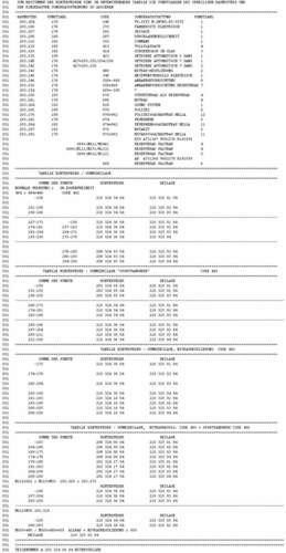

Nach HSN/TSN direkt bei Bilstein passt ja alles. nach Mercedes selbst hätte ich:
2033214104 2x gelb benötigt. Waren ja die alten Federn. Wobei diese mit der Vergleichsnummer bei Bilstein nur für die Dieselmotoren zugelassen ist... (Bilstein: 37-133733)
jetzt habe ich quasi 2x Rot was für die C180K zulässig ist.

Deine Kombination (ohne Nummern geprüft zu haben) sollte passen, auch die verstärkte Ausführung oder nicht. Der Bilsteinkatalog mit HSN/TSN stimmt schon.
Nach den Farben kannst du eh nicht gehen, da die Aftermarkter Hersteller hier nicht wirklich unterscheiden. Ansonsten schick mir mal deine FIN per PN und alle verbauten ET-Nummern, dann schaue ich gerne im Katalog noch einmal nach.
