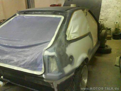

Hi Astra-f-anatic,
da hat ja schon jemand gute Vorarbeit geleistet, denke mal zum letzten TÜV-Termin.
Die Endspitzen sind neu eingeschweißt worden, das ist gut.
Wie auf dem Foto zu sehen ist, wurde auch schon der rechte hinteren Radlauf und der Einstiegsholm geschweißt, denke, dass die linke Seite ebenfalls nachgebessert wurde. Hier sollte das Blech dann in Ordnung sein.
Du kannst jetzt auch gut sehen, ob an diesen Stellen das Blech herausgetrennt, oder einfach darübergeschweißt wurde.
Es wurden vor 4 Jahren einige Teile neu eingeschweisst wie z.B. beide Radläufe hinten, die Endspitzen, beide Schweller, die Frontmaske, beide Innenkotflügel vorne, Bodenblech unter dem Fahrersitzt und auf der anderen Seite wurde nur geschweisst. Hab alles auf Bildern dokumentiert vorliegen. Deswegen ärgert mich ja der erneute Rostbefall.
Heck-grundiert
Neue-strebe
Neue-radlaeufe-2

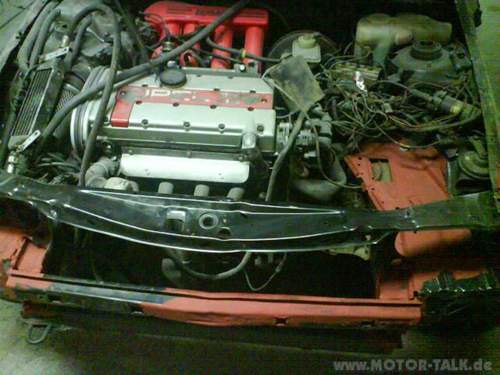

Hi Astra-f-anatic,
stimmt hier wurde schon viel geschweißt.
Was ich auf dem Bild 2 so erkennen kann, sieht es vorne nach einem Unfallschaden aus.
Die linke Kotflügelkante (Fahrerseite) ist nicht ganz gerade und der Schloßträger hat links und rechts einen Knick. Hier wurde das Blech schon mal gerade gezogen.
Bei dieser Aktion wurden dann auch die Rostschäden beseitigt und hinten runde Radläufe eingeschweißt.
Da Du die Innenverkleidung komplett ausgebaut hast, würde ich den Kadett mit Holhraumversiegelung behandeln. Am Besten mit Druckluft, so wird alles schön gleichmäßig aufgetragen.

Ich bin erstaunt was du alles bemerkst, ja er hatte früher mal einen Unfall - genau gesagt einen Wildschaden.
Wenn alles gemacht ist flute ich mit Hohlraumversiegelung nur welche weiß ich noch nicht. Da werd ich mich davor ausgibig informieren.

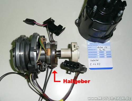

Vermute aber, dass das Gehäuse mit der Spule und dem Halbeber in dem Verteiler locker sitzt und daher den Zündfunken nicht im richtigen Moment an die Zündkerzen weiter gibt.
Schaue bitte mal nach.
Passt der Zündzeitpunkt?
Hallgeber-c16nz
Den Hallgeber habe ich total vergessen. Ja der sitzt locker, am gelben Stecker mit dem gelben und grünen Draht kann ich etwas wackeln. Zzp habe ich noch gar nicht geprüft. Verteilerkappe hatte ich beim Wechsel des Zündmoduls runter, da ist mir aber keine besondere Verschmutzung aufgefallen, auch keine losen Partikel.

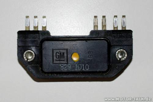

Ob das Modul im Verteiler ok ist kannst du an dem Punkt darauf erkennen. Ist dieser noch weiß sollte es noch ok sein. ist er Gelb ist es Überhitzt und so gut wie fertig. Häufigster tot dieser ist halt ein Überhitzungsschaden.
Das kleine teil kostet nicht die Welt und ist recht schnell gewechselt. Verteilerkappe und finger würde ich da auch gleich tauschen. Ist mehr als Sinnvoll.

Ohne Worte... 😁
War auch gar keine Wärmeleitpaste mehr drauf, wundert mich also nicht. Das Teil kostet 50eur.

Ist das dein Hallgeber? Das Modul? Dann raus damit und neu.
Bin der Meinung das ich den Letzten für um die 30 Euro bekommen habe.
Ist aber schon ne weile her!
Das ist das Zündmodul, und ist schon längst ersetzt.
Verteilerkappe
Läufer
Modul
Stimmt die Module sind wirklich teurer geworden. Liegt bestimmt an dem einbruch der Nachfrage!
Argh jetzt habe ich ein Brett vorm kopf. Das Modul ist doch der Hallgeber?
Oder?
Verwirrt?
http://www.motor-talk.de/.../hallgeber-c16nz-i207285586.html
Der Hallgeber ist doch die Spule, recht im Bild und markiert. Das Zündmodul sitzt links davon, am anderen Ende der beiden grün und gelben Drähte.
