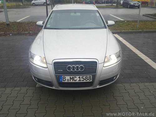

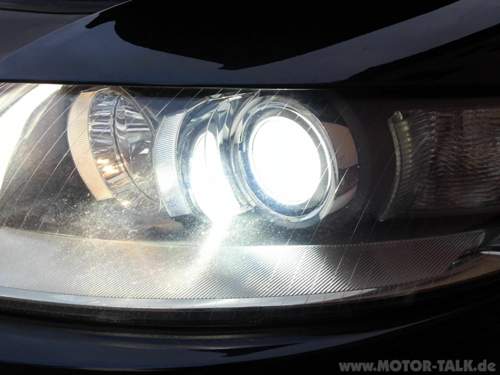

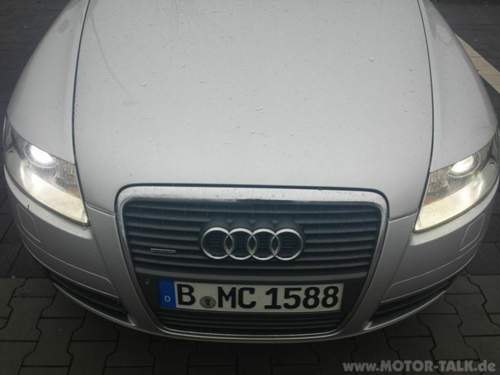

Hi, hab mir ja wie gesagt die Osram Xenarc Cool Blue Intense mit 5500K bestellt und heute gleich eingebaut!
Der erste Eindruck ist genial...hab leider heute keine Zeit mehr ne Testfahrt zu machen, kann aber schon sagen das es ein gewaltiger Unterschied zu den alten Orginalen sind.
Das erste Bild ist von 2011, weil ich vergessen hatte ein Vorher-Nachher Bild zu machen.
Auf den Bildern kommt es vielleicht nicht so rüber, aber ist wirklich ein geiles Licht...gute Ausleuchtung.
gruß Andi

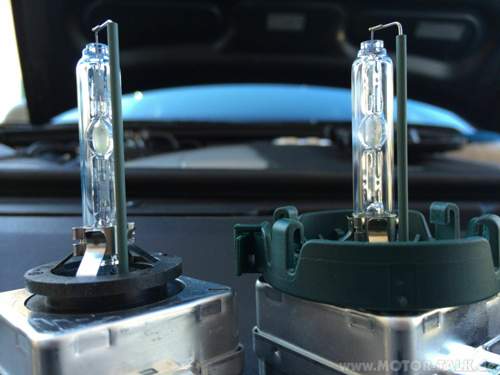

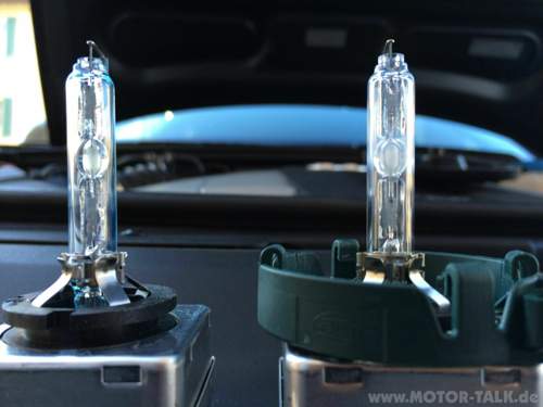

Ich habe die Brenner selber gewechselt und habe danach die Scheinwerfer einstellen lassen. Das Ergebnis stellt mich mehr als zufrieden und ich behaupte mal, dass ich noch nie eine bessere Ausleuchtung hatte wie im A6 4F Facelift mit Adaptive Light:) (ich hatte schon 7 andere Fahrzeuge mit Xenon)
Auf den Bildern sieht man links den neuen Brenner und rechts den alten. Mir ist aufgefallen das der alte Brenner von innen beschlagen war, außerdem konnte man sehr deutlich schwarze Punkte erkennen, die wohl darauf hindeuten das der Brenner ausgebrannt ist.
Auf den anderen Bildern sieht man einmal die Ausleuchtung auf einer feuchten/nassen Straße im Wald und auf einer weitestgehend trockenen Landstraße. Die Brenner waren zu diesem Zeitpunkt ca. 30min im Einsatz, es gibt ja Behauptungen das diese noch heller werden, das wäre natürlich noch besser:D Ich habe leider keine Vergleichsbilder mit den alten Brennern, aber ich kann sagen dass das Licht nun mindestens doppelt so gut ist. Außerdem passt die Fernlichtautomatik nun perfekt zur Geschwindigkeit und Situation, vorher habe ich öfters manuell auf Fernlicht schalten müssen weil die Automatik zu spät kam! Also ich bin sehr zufrieden und kann das nur jedem empfehlen der über schlechtes Licht klagt, so gutes Licht hatte ich vorher nur mit Fernlicht;)
