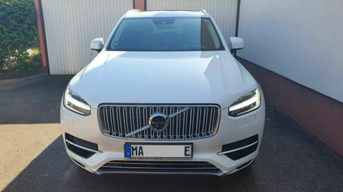

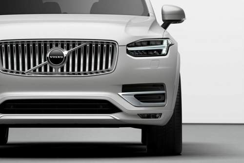

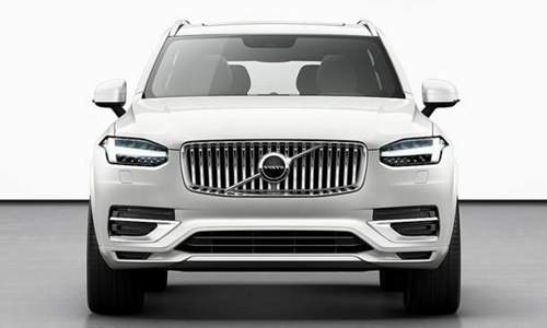

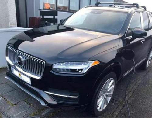

Ab dem MY 2020 hat ja der XC90 Inscription einen überarbeiteten Kühlergrill erhalten. Da mir der silberne Kühlergrill meines XC90 Inscription MY19 einfach zu sehr nach billigem Plastik aussieht, frage ich, ob man den neuen Kühlergrill einfach so austauschen lassen kann?
Ich habe auch gesehen, dass die Frontkamera ab MY2020, wie soll ich das beschreiben 😕 , mit dem Volvo-Logo verschmolzen ist und nun eine Einheit bildet.
Weiß jemand, ob dieser Austausch einfach möglich ist? Und kann mir eventuell jemand die Volvo-Teilenummer und den Teilepreis des gesuchten Kühlergrills (inkl. Frontkamera, falls ich meine jetzige nicht übernehmen kann) nennen?
Vielen Dank im Voraus für eure Hilfe.

Hi wamic,
bei den unteren Lufteinlässen habe ich recht sehr lange überlegen müssen; haben mir, beim ersten Anblick, auch nicht direkt so richtig gefallen.
Ursprünglich war meine Idee den neuen Kühlergrill vom Facelift mit den speziellen Zierrahmen ( Zierrahmen ) aus dem Volvo-Zubehör-Katalog zu kombinieren. Das würde in etwa so aussehen: siehe Bild
Umso länger ich aber die tatsächlich aufgesetzt wirkenden Lufteinlässe vom Facelift auf mich habe wirken lassen, desto mehr gefielen sie mir am Ende. 😉 Irgendwann hieß es dann bei mir: nicht lange überlegen, einfach machen...

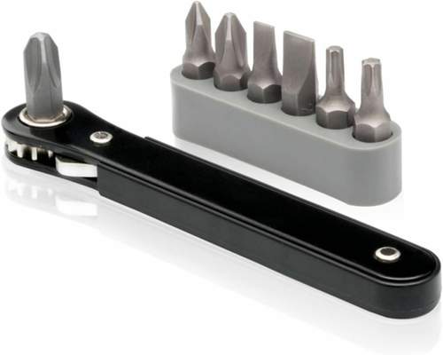

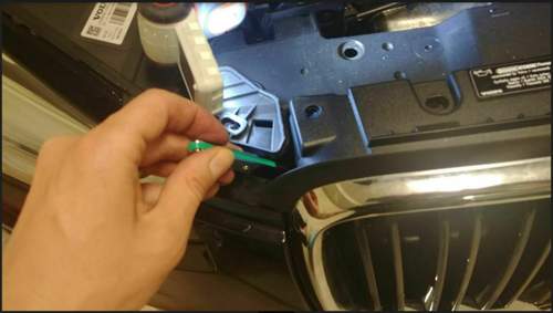

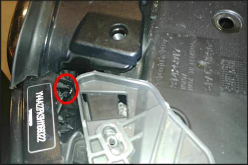

Hallo sphinx78,
die vorherige Demontage der vorderen Stoßstange vereinfacht den Tausch des Kühlergrills sicher ungemein, aber es ist wohl auch möglich mit filigranen Fingern, mit viel Gefühl und mit Spezialwerkzeug (nicht teuer) den Kühlergrill, ohne diesen Aufwand, auszutauschen. Es müssen vorher lediglich die Motorraumdichtlippe und ein paar Verkleidungen entfernt werden, um an die einzigen beiden Schrauben zu kommen; der Rest ist geklippt (an 12 Stellen).
Siehe auch hier: XC90 Grill Replacement
Der Vollständigkeit halber: Hier wird von Volvo erklärt, wie man Schritt für Schritt die vordere Stoßstange ausbauen kann: Ausbau vordere Stoßstange

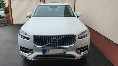

ein Umbau des Kühlergrills ist überhaupt kein Problem. Zu Beginn wurde auch bei mir gesagt, dass solch ein Tausch technisch nicht möglich ist. Erst als ich einige Bilder, Videos und Anleitungen vorgelegt habe, auf denen gezeigt wird, dass alle Maße, Schrauben- und Clippunkte identisch sind, hat es meine Werkstatt versucht. Und, siehe da, alles überhaupt kein Problem - innerhalb zwei Stunden war alles getauscht. 😁
Bei dem Umbaukit werden sicher nur die Teile der Stoßstange getauscht, die für die neue Optik tatsächlich benötigt werden - alles andere bleibt gleich. Hier ein Link zur Montagebeschreibung:
Urban Luxury
Und wenn schon die vordere Stoßstange, für den Einbau der neuen Zierrahmen, komplett ab ist, ist es ein Leichtes schnell auch noch den Kühlergrill auszutauschen. Der Facelift-Kühlergrill trägt die Artikelnummer 31698385 und kostet 485,67€ (Hier waren es noch 16% MwSt. 😉 ).
Gruß und viel Erfolg!
alpa71
P.S. Im Anhang findest du Bilder vor und nach dem Umbau meines T8.

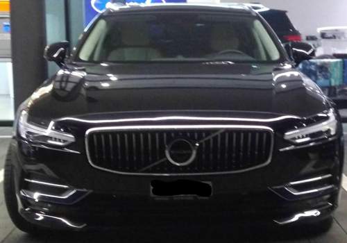

Bei meinem "Zukünftigen" (V90 MJ 2018) ist der Grill schon genauso ausgeführt wie jener beim TE nach Umbau. Kann das sein, dass die V90-Serie schon den "moderneren" Grill ab Werk erhalten hat?
Verzeiht mir die miese Bildqualität, war nur ein Schnappschuss beim Wegfahren nach der 1. Probefahrt.
