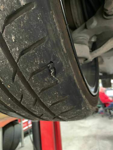

Ich kann das mit min. 3 bar ebenfalls bestätigen. Fahren sich schön gleichmäßig ab.
Themenstarteram 11. September 2019 um 18:37
Ich fahr jetzt rundrum mit 3 Bar... bin gespannt...
Hab mal den alten Reifen angehängt...
Hat denn jemand eine Vermutung was mit den Scheinwerfern sein kann? Kann das wirklich an 2 verschiedenen Brennern liegen? Die weite reguliert sich ja einwandfrei..
Vorne fahre ich 3,3 bar.
Hinten allerdings 2,8 bar. Da brauchste nicht soviel.
Und genauso wie auf deinem Bild sieht am 4F auf der Vorderachse der Reifen aus, wenn du mit Zuwenig bzw. Standardreifendruck unterwegs bist. Bei den breiten Dimensionen.
Im Winter bin ich mit 225/55 16 unterwegs, da passen die Standardwerte genau.

Bin jetzt grad an meiner Garage... die Winterreifen sind 215/55 R17 98 V - xtra load... darf ich die so fahren?!

@risky18 schrieb am 12. September 2019 um 09:17:19 Uhr:
Bei dieser Dimension weiß ich nicht genau, die bin ich nie gefahren.
Du darfst am Kombi nämlich keine 16" fahren, außerdem hast du die große Bremsanlage.
Ich würde testen, wie sich das Abriebverhalten zeigt.
Mal mit Standardreifendruck probieren.
Wenn du merkst, fahren sich zu stark innen und außen ab, dann gib etwas hinzu.
Themenstarteram 12. September 2019 um 16:14
Ich überleg grad, den ganzen Satz zu verkaufen und was adäquates zu holen... am besten Original 18“ mit Winterreifen...
Bin jetzt auch auch nächsten Problem dran... mich nervt übelst, das dieser Lüfter von der Kühlung so eiert und es echt laut schleift... hat jemand ne Ahnung ob ich da irgendwo nachstellen kann, oder ob ich den Lüfter einzeln tauschen kann?! Am besten auch ohne die ganze Front abzubauen...
bei 18 Zoll gehören 245/40er Reifen drauf. Diese Dimension fahre ich auch (seit 2013) bei den Winterrädern.
