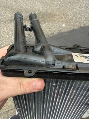

Also neuer Wärmtauscher (Febi Bilstein) ist eingebaut.
Hab mal ein Bild von der Bruchstelle des alten Wärmetauscher beigefügt.
Wäre mir mal ein schweres Objekt auf den Ausgang gefallen hätte ich es verstanden.
Da der Einbau absolut nicht schwergängig ist kann auch hier nichts falsch gelaufen sein, was zu dieser Bruchstelle hätte führen können.
Einzig evtl. der Versand und somit eine falsche Umgangsweise mit dem Paket könnte meiner Ansicht nach
zu einem Haarriss o.ä. geführt haben, der sich halt dann über Zeit verschlimmert hat.

Ich weiß leider nicht wo der Stellmotor sitzt, aber tu dir beim nächsten Mal den Gefallen und verbaut Teile von (hoffentlich) besserer Qualität.
Febi Beilstein war evtl. früher mal gut, ich habe damit aber nur schlechte Erfahrungen gemacht. Und Vemo ist und war auch niemals irgendwo Erstausrüster......
Ich wünsche dir trotzdem alles Glück der Welt, dass das Ding hält.
Wenn der erste Wärmetauscher noch original war schau am besten in Zukunft auf solche Teile drauf von wem sie gefertigt sind (z.B. Valeo) und Versuch von diesem Hersteller die Teile im Zubehör zu kaufen.
Manchmal hat man Glück und bekommt noch Restbestände der Originalteile ;)
