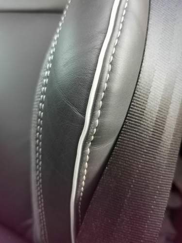

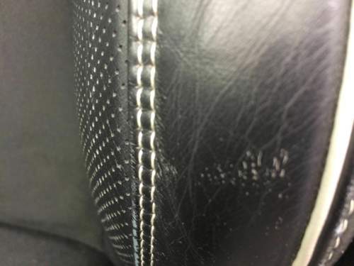

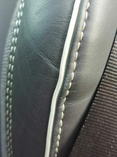

Bei meinem Volvo XC 60 Baujahr 02/18 mit 22000 km habe ich nach Reklamation und gestelltem Kulanzantrag einen neuen Bezug bekommen.. Volvo hat 90% aller Kosten übernommen und ich zahlte lediglich 69 Euro selbst..
Allerhand. Das sind für mich definitiv normale Abnützungserscheinungen durchs Ein- und Aussteigen.
Aber umso besser für Dich wenn Volvo hier 90 Prozent übernimmt.

Oh oh... Meiner ist am 07.07.20 erstmals zugelassen und hat 3820km. Ich ahne, was hier nach 10tkm zu erwarten ist.
So sieht's nämlich schon aus...
Ich meine, dass das beim V60 1 nicht so war. Bei den Stoffsitzen ja, die sahen sehr schnell "alt" aus.

Für ein 2 Jahre altes Auto sieht die Sitzwange "sehr alt" aus.... Was hast du denn da veranstaltet?

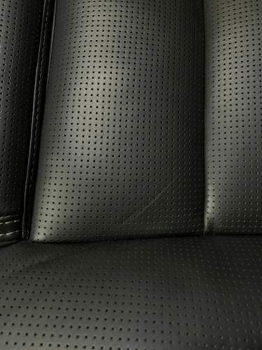

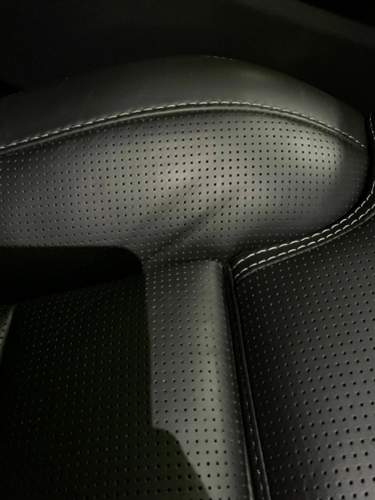

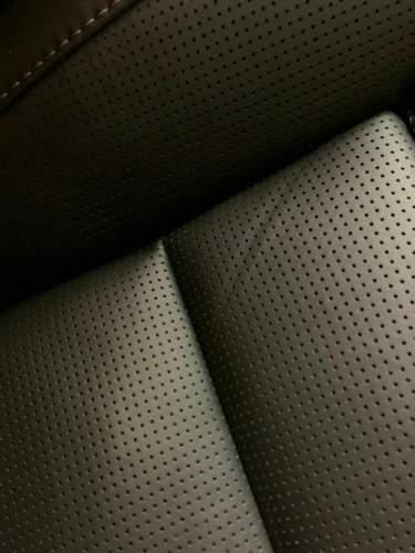

"Veranstaltet" ist wohl relativ ;-) Mein V60 ist ein halbes Jahr alt. Ich habe die perforierten Ledersitze. Sowohl auf dem Fahrersitz als auch beim Beifahrer (obwohl dort fast nie einer sitzt) zeichnen sich in der Sitzfläche an 2 Stellen schon je eine tiefe Falte durchs Leder. Hätte ich so auch nicht erwartet. Der Wagen hat ca. 4.500km gelaufen.

Vielleicht nochmal ganz interessant was Volvo zu den Falten im Leder sagt. Mein Händler bzw. Verkäufer, zu dem ich einen guten Drahthabe, und der die gleichen perforierten Sitze mit den gleichen tiefen Falten schon nach kurzer Zeit hat sagt, dass Volvo der Auffassung sei, dass diese Falten durch "falsche Benutzung" entstehen. Einen Qualitätsmangel gibt es laut Volvo nicht. Versteht mein Händler/Verkäufer überhaupt nicht weil es mehr als offensichtlich ist. Mein Auto ist jetzt 5 Monate alt, auf dem Beifahrersitz hat meine Frau in dieser Zeit vielleicht 10-15x drauf gesessen, davon 2x längere Strecken über je 400km. Wenn der Sitz dann so aussieht dann hat das sicher mit falscher Benutzung wenig zu tun. Zusammen mit dem kleinen "Falten-Desaster" bei den R-Design-Sitzen kann man wohl recht davon ausgehen (sagte auch mein Händler) dass Volvo in Sachen Sitz (Bezug)-Qualität deutlich rückständig ist (nicht Sitzkomfort, der ist großartig).

Habe ich ;-) Antwort von Volvo „in dem man sich nicht einfach gerade auf den Sitz setzt sondern sich hinsetzt und mit dem hintern auf dem Sitz hin und her rutscht“... Volvo ist dann wohl meine erste Premiummarke bei der es einer präzisen Bedienungsanleitung bedarf um das Auto fehlerfrei zu nutzen...
Ich denke, dass die Faltenbildung nicht primär an der Lederqualität liegt. Klar ist das beim R- Design verwendete Leder sehr dünn. Auf den Bildern und auch an meinen Vordersitzen sieht es einfach so aus, als ob der Schaumstoff einfach nach längerer Benutzung nicht mehr elastisch genug ist. Das Leder ist dann nicht mehr gespannt und wirft Falten. Ich glaube nicht, dass der alleinige Austausch des Bezugs dauerhaft etwas bringt, sondern der Unterbau mit getauscht oder aufgepolstert werden müsste. Es sind eben, z. B. im Vergleich zur Vorgängerbaureihe auch sehr dünne Sitze, die den selben Komfort wie dicke Sitzen bieten müssen. In Flugzeugen werden ja auch immer "dünnere" Sitze verbaut, um Platz zu gewinnen.
