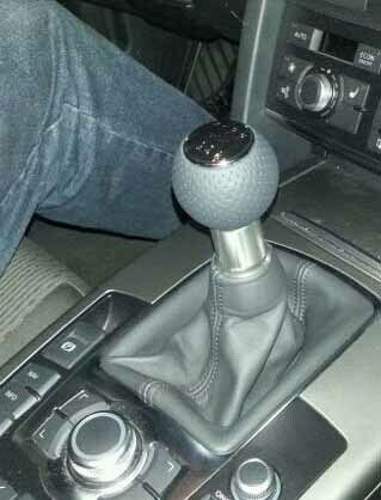

Hier das versprochene Bild mit dem Schaltknauf in einer Grauen Innen Ausstattung.
Passt super auch von der Farbe her.
Aber von meinem gefüll her ist der schon etwas höher als der Originale.
Ich bin noch nicht dazu gekommen mit dem eine Runde zu drehen mal sehen wie das gefül so ist 🙂
Sieht einwandfrei aus, da alles drum herum an Bedienteilen auch schwarz ist! Ich musste bei mir zwar nochmal kräftig oben raufdrücken, bis er richtig saß, aber bei Dir sieht es korrekt aus, nicht zu hoch! Glückwunsch 🙂

In meinem Bild Sieht mann ja das Normale Lenkrad ohne Lochleder mit dem Schaltknauf vom A3 mit Lochleder finde es passt super.
Anleitung mit Bilder habe ich noch keine gesehn aber im ersten Beitrag von diesem Thema wird alles gut erklärt.

Hey nein habe nichts rausgenommen habe den so wie ich den gakeuft habe eingebaut nur halt mit dem Rahmen von meinem Alten Schaltknauf.
Mir ist jetzt nicht aufgefallen das der irgendwo reibt oder dagegen kommt und bin schon 1000km gefahren.
