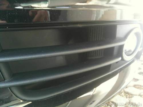

Blöde Frage - aber mir ist gerade aufgefallen, dass rechts neben den Nebelscheinwerfer diese Fecher nicht geschlossen sondern offen sind. Links hingegen sind die geschlossen und das Ganze besteht aus einem Teil...
Hab ich bei der letzten Schneetour etwas verloren oder sollte das so sein?
Anbei die Bilder sonst ist es etwas schwierig zu verstehen 🙂
Rechts ohne Plastik
Links als ganzes Teil

Das gehört so, weil dahinter der Ladeluftkühler sitzt. 😉

Warum ich diese blöde Frage stelle hat den Grund, dass ich mir ziemlich sicher war am Anfang das nicht gesehen zu haben...
Aber naja - so kann man sich täuschen 🙂
Danke jedenfalls für die rasche Antwort!!

ist die Öffnung nicht links auf der Fahrerseite? Das sollte der kleine Wasserkühler für die Ladeluftkühlung sein, der S4 hat keinen direkten Luft-Luft-Ladeluftkühler. Sollte so ähnlich wie hier bei dem Mercedes C32 Kompressormotor aufgebaut sein:
http://www.c32life.com/intercooler.jpg
