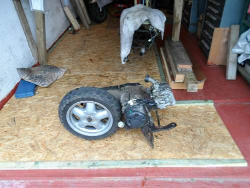

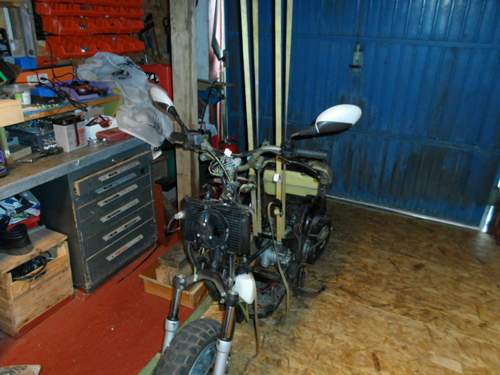

Mein kleiner Teo lebt ja nach 17 Jahren auch noch, sieht z. Zt. bischen mager aus.
Aber er wird seine HERZ-Op gut überstehen.
Dann im neuen Glanz erstrahlen für weitere 20 Jahre.
Das nennt sich "nachhaltige Roller" pflegen.
LG
Aufgehängter Teo
Motor ausgebaut Teo 125
