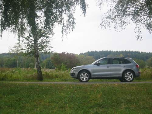

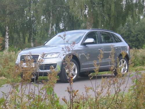

Zum Schluß noch zwei Bilder:
Grüße Monty M.

Schönes Auto, gratuliere!
