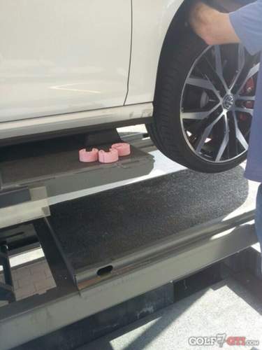

...wirf mal bei Tageslicht einen Blick in die Radkästen. Ich bin was das Poltern angeht mittlerweile sehr hellhörig. Obwohl die Thematik bekannt ist, werden bei der Übergabe sehr oft die Federwegsbegrenzer vergessen. Beim G7 z.B. sehr weit oben 2 Stück übereinander...
...bzw Transportsicherungen ist 'korrekter' 😉
Etwas hart und poltrig bei kurzen Schlägen ist aber auch genau das was ich bei meinem (mit DCC) empfinde.
Schweller in einer verkehrsberuhigten Straße steckt er aber locker und sanft weg.
Gucken könnte man mal.
Ich kenne jemand, der seinen S3 in Ingolstadt abgeholt hat und da waren die zum Teil noch drin.
Bekommt man die Dinger raus ohne Aufbocken?
Nur schwer. Variante a) steckt als große fette Klamme im mittleren Bereich der Feder (sehr offensichtlich). Variante b) als Hülse sehr weit oben (teilweise in der Schutzmanschette). Entweder ist ein Fahrwerk gut oder schlecht...das beschriebene Verhalten ist seltsam...

Zitat Golf-Forum:
Ich bin jetzt 17400km mit zwei Transportsicherungen pro Seite! rumgefahren. Der Wagen hat eigentlich gut gefedert allerdings bei härteren Bodenwellen komplett durchgeschlagen. Hab vorhin hier den Beitrag gelesen und bin dann direkt zum Händler gedüst. Der Serviceberater war fassungslos und hat sich tausendmal entschuldigt. Die Dinger sind auch echt gut versteckt und man kann sie nur auf einer Hebebühne entfernen.
Der Wagen fährt jetzt sowas von komfortabel, dass man denkt man sitzt in einem SUV (im Comfortmodus) :daumen:
Das haben wir am Fr. morgen schon gecheckt, da es bei einer kurzen Stadtrunde am Do. schon aufgefallen ist. Luftdruck der neuen WR und Transportsicherungen wurden nochmal überprüft. Alles ok.
