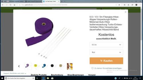

Also, wenn man die Geschichte einwickelt, wird es dann leiser? Muss doch eigentlich... Wer opfert sich? bitte einmal hier klicken

@Elchpfleger schrieb am 23. August 2018 um 20:58:22 Uhr:
Es gibt ja keine blöden Fragen, nur.......
Das könnte was bringen ! Müsste mal jemand ausprobieren
Warum nicht? Ein Versuch ist es wert. Und alle mal günstiger als hunderte Euros zu verbrennen.
Gibts auch in der Bucht habe ich gesehen
Gibt s auch in but ;-)
