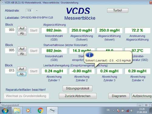

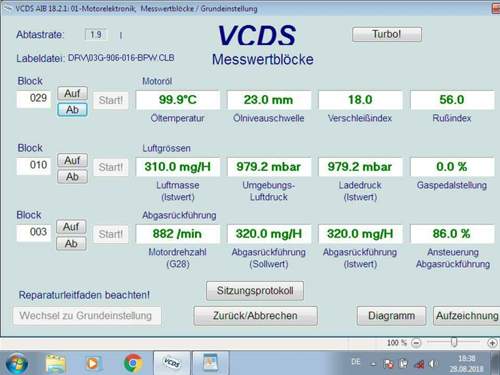

Hallo zusammen, habe jetzt die Messwertblöcke ausgelesen.
Hab nochmal eine kurze Testfahrt gemacht, unter Last, Anfahren unter Voll- Last, leichte Rauchentwicklung und vom Gefühl her mächtig viel Kraft.

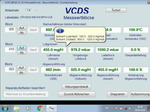

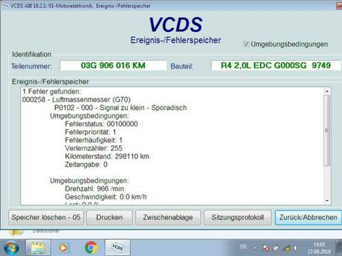

Laut Messergebnis , stimmt mit der Luftmasse was nicht, die scheint im Leerlauf zu hoch zu sein,

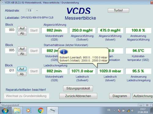

001031 - Potentiometer für Abgasrückführung (G212)
P0407 - 000 - Signal zu klein - Sporadisch
Hab zufällig noch einen neuen LMM aber leider ist der nur aus dem Inet - Zubehör, kein original Bosch, nur um zu sehen ob sich was verändert.
Alle Werte sind noch mit dem alten LMM !!!!
Die Abgasrückführung zeigte zwischendurch auch Normalwerte, wie zusehen ist.

Defekte agr und zu hohe luftmasse psst doch perfekt zusammen.
Vielleicht klemmt das ventil?

Ja Danke, mir ist aufgefallen, dass manchmal die Luftmasse im Normalwert liegt, aber meistens zu hoch, dann wird das Kühlwasser über 100° heiß , aber was mir bedenken macht, ist diese Nacheinspritzung im Messwertblock 71, bedeutet das für mich das diese aktiv ist ???? kennt jemand das Problem, denn wenn das so ist , bekomme ich das Qualmen ja nie weg, und die Kiste bräuchte mehr Sprit.

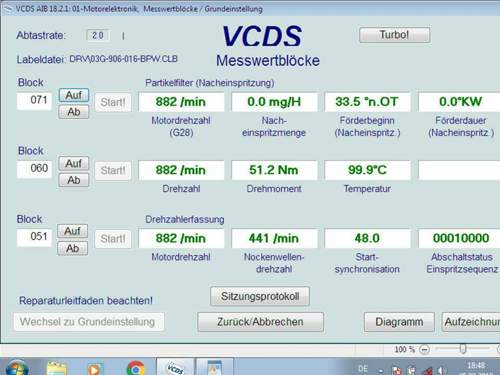

Nacheinspritzung
Oel-temp
+6
Nacheinspritzung MWB 71 ist auf dem Foto nicht aktiv, Menge ist doch Null.
