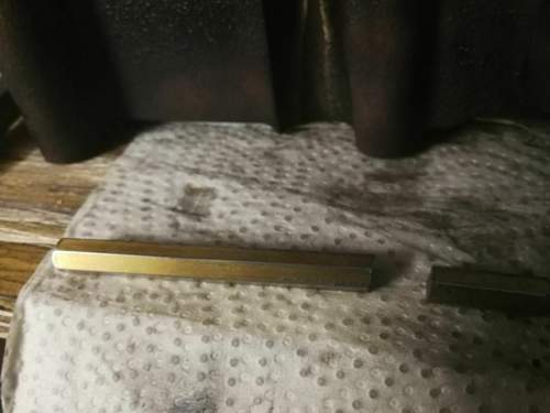

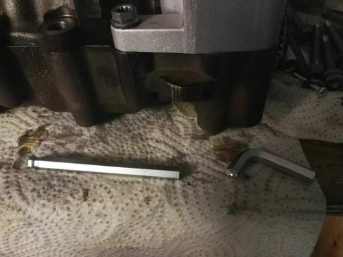

Hallo Leute, ich habe wirklich alles ausprobiert, all die guten Ratschläge, und doch ist alles anders gekommen.🙄
Die zwei Sch... Schrauben, sind so abartig fest, dass alles klopfen oder sonst was nix bringt. Ich hab mir einen kleinen Gabelschlüssel zusammen geschweißt, einen Ringschlüssel, beides hat nicht funktioniert, hab einen Torx hinein geprügelt, aber die schrauben sind so fest, dass der Torx beim drehen das Loch ausreibt.
Hab das Getriebe ausgebaut, Kupplung ab, ZMS ab, Schrauben mit Nuss und Gewalt herausgedreht.
Und das alles für eine Ölpumpe😕

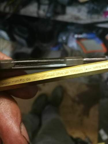

03G115281E verstärkter Mitnehmer VW / Audi 2,0 TDI Ausgleichswellenmodul Ölpumpe!!!!!!!!
Achtung für alle die es nicht wissen, diese verstärkte Welle passt nicht in :
FEBI Ölpumpe 34722 VW PASSAT TIGUAN AUDI A3 A4 A5 A6 Q5 SKODA SUPERB I SEAT EXEO
Die Welle ist 1/10 mm zu dick. Also 6,01mm, die lässt sich nur mit Gewalt in die Pumpenführung rein schlagen, dadurch entsteht eine Unwucht in der Ausgleichsmechanik, was später zum ausarbeiten der Führung kommen kann.
In die Original Pumpe passt sie problemlos rein.
Habe einen Qualitätsimbus zurecht geschnitten 6mm, passt hervoragend, und der ist auch speziell gehärtet.
Habe hierzu auch Bilder gemacht.
Die original Welle war schon rund, ist gut zu sehen, war aller höchste Zeit für eine neue.

Interessant... Hast du die verstärkte Welle ausprobiert oder woher weißt du das?
In der Regel reicht es aber nicht aus, nur den Sechskant auszutauschen... Es gibt ja auch noch einen "weiblichen" Teil, der ebenfalls ausgeschlagen sein dürfte...
EDIT: 😰! @rx16t Stimmt, jetzt wo du es sagst, der Motor sollte ja laut Überschrift eigentlich neu sein... ^^ Und nu?
Ja ihr habt Recht !!!! ich hab nicht an alles gedacht 😉 den weiblichen Teil hab ich überprüft, die Ecken und Kanten sind alle noch da, deshalb hab ich die Ausgleichswelle nicht gewechselt.
Ich habe die Welle an der neuen Febi Pumpe im ausgebauten Zustand ausprobiert, Zunächst dachte ich, dass es so sein müsste, das die Welle nur mit Prügel rein gehen muss, nur irgendwann ging die Welle nicht mehr weiter, ich hätte sie durch bekommen, aber dafür hätte ich die Pumpe in einen Schraubstock spannen müssen, und kräftig hämmern, hab ich aber nicht, hab sie von der anderen Seite wieder raus geschlagen.
Habe die Original Welle mit Mess Schieber geprüft, die hatte wie gesagt, genau 6mm, und die verstärkte 6,01mm, dieses zehntel war zu viel.
