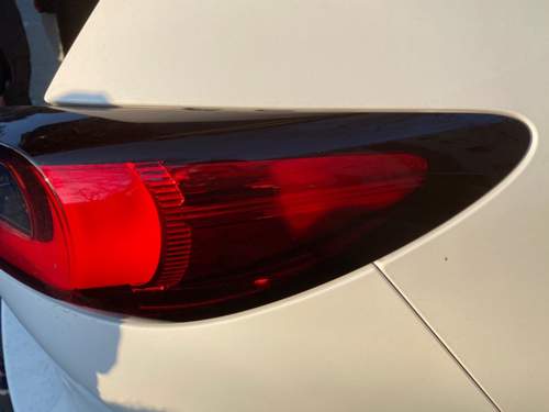

Bei mir beschlagen in letzter Zeit öfter die hinteren Scheinwerfer bzw. das geht nicht weg siehe Fotos. Hat das jemand von euch auch ? Habt ihr das beim fMH schon mal angesprochen? Ich hatte das mal bei meinem alten Fahrzeug aber bei einem Neuwagen bisher mir noch nie aufgefallen.
Hallo Fabian,
stell den Wagen mal in die Sonne und warte einen Moment. Dann sollte es verschwinden.

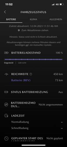

Hallo Forum Gemeinde,
habe mal eine Frage und zwar wenn ihr euren CX60 elektrisch aufgeladen habt auf 100%, was wird euch dann angezeigt wie weit die elektrische Reichweite ist? Die von Mazda angegebenen 63km Elektrische Reichweite wird mir nie angezeigt. Orientiert sich diese Angabe an den aktuellen KW Verbrauch im Bordcomputer?
Das die E-Reichweite stark Variieren kann und verschiedene Faktoren Einfluss darauf nehmen ist natürlich bekannt. Am Osterwochenende hatte ich am Osterfeuer darüber ein kleines Gespräch und die Meinungen was nach dem Laden angezeigt wird und sollte warf ein paar Fragen dazu auf.
Vielleicht könnt ihr einfsch mal berichten was euch so angeboten wird nach dem Laden.

Der CX-60 hat eine Mindestladungsregelung. Nach Erfahrungen von Schuster Automobile funktioniert diese etwa wie folgt:
Außentemperatur / Zurückgehaltene Akkukapazität
<10 °C / 20%
10 – 25 °C / 10%
>25 °C / 0 %
Beim Fahren erwärmt sich der Akku, d.h. der Bordcomputer zeigt dann eine größere Reichweite an. Wird der Wagen abgestellt und der Akku kühlt sich auf die Außentemperatur von z.B. 5 °C ab, wird eine größere Akkukapazität zurückgehalten und die Reichweitenanzeige des BC wird geringer. Natürlich geht keine Energie verloren sondern im Mindestakkuladestand reserviert.
Also bei mir sind es im Winter eher 30 Prozent bei denen er auf den Benzinmotor umschaltet, gestern bei 14 Grad waren es 25 Prozent. Er ist aber auch schon einmal bei knapp 10 Grad bis unter 20 Prozent rein elektrisch gefahren. Eine Logik lässt sich für mich kaum erkennen.
Auch springt er manchmal direkt im Benziner-Modus an obwohl noch gut 40 Prozent im Akku sind.
Mir ging es eher darum was er wirklich anzeigt nach dem Vollladen.
Mir zeigt er bei 100% Akkuladung immer Maximalereichweiten von 48km bis 53km an. Das war bei kalten Temperaturen so aber auch letztes Jahr im August wo es noch deutlich wärmer gewesen ist.
Ich würde halt gerne wissen ob er die Reichweite aus dem aktuellen Verbrauch des Bordcomputers schon berechnet vor dem Start. Weil, auch nach einem Rest vom BC gibt er mir z.B nicht die von Mazda angegebenen 63km preis. Wenn er sich natürlich immer an den Temperaturen von vorne rein orientiert habe ich wohl noch NIE seine wohlfühltemperatur gefunden 😁
Bei mir wird höchstens 40-41 km angezeigt und das bei 12° bzw 20° Grad.Nach 30 km (ca 25% Restakku) geht der Motor an. Merkwürdigerweise springt der Motor auch bei voller oder zu 75% voller Batterie für 10 Sekunden an. Demnächst wird ein Mazda-Techniker das Auto probefahren. Die Technik ist absolut unausgereift.
Bei mir ist mittlerweile auch eine gewisse Ernüchterung eingetreten. Obwohl meiner zuletzt eine Woche beim Händler stand, bleiben die Ruckler und auch die Federung bleibt schwach. Der Akku zeigt bei mir nur 51 km an, wenn er gerade aufgeladen wurde. Steht das Fahrzeug im Anschluss, sinkt die Leistung um 3-4 km. Bin froh, dass es ein Firmenwagen ist und das Fahrzeug nach 3 Jahren zurückgegeben werden kann. Trotzdem macht es Spaß, das Auto zu fahren.
@Tyrone schrieb am 12. April 2023 um 07:44:07 Uhr:
Die Reichweite berechnet er wahrscheinlich nicht nur nach dem Verbrauch, sondern auch nach Außentemperatur, Innentemperatur, Temperatur der Batterie, ob Sitz- und Lenkradheizung eingeschaltet sind usw.
Die 63 km wird er vielleicht im Frühsommer anzeigen, bei 22°C Außentemperatur, wenn also weder Heizung noch Klimaanlage benötigt werden.
Am besten man manipuliert den Temperaturfühler dann hat man immer volle Reichweite xD
Meine Reichweite heute morgen und bin 69km elektrisch gefahren, 16Grad, am Montag 65km in der Anzeige, bin 71km gekommen 🙂
Das ist das kuriose, auf das ich jetzt Privat mit einem anderen CX60 Fahrer gestoßen bin....
unsere Fahrzeuge sind bis auf wenige Wochen, gleich alt, selbes Modell ect. sogar die Austattung ist fast identisch. Er hat Panoramadach, ich nicht.
Seine Elektrische Reichweite ist nach dem Laden immer höher als die meine, ich komme immer nur auf meine 53km etwa.
Er hat Werte um die 60km Reichweite nach dem Laden.
Die Temperaturen sind ja identisch, auch letztes Jahr im September als die Fahrzeuge noch neu waren und die Temperaturen noch warm, ging nicht mehr als 53km.
Es ist schon etwas kurios und für mich nicht mehr logisch nachzuvollziehen warum ich nach dem Laden niemals höhere Reichweiten angeboten bekomme, mein Kollege aber durchaus.
Und dieser Sache versuche ich grade nach zukommen woran es liegen mag, Verbraucher ect. schließe ich aus, da ich den BC ja resetten kann und dennoch nach dem Laden keinen Meter mehr angezeigt bekomme. Ich glaube mittlerweile das ich dort ein defektes Akku erwischt habe seit anfang an.das würde auch manche andere unlogischen Reichweiten erklären, wie sollen andere sonst auch sogar Ü70 km angezeigt bekommen. naja ich bin damit noch nicht ganz durch und werde das auch mal meinem Freundlichen Schildern und Ihn Löchern, bald steht ja noch der Einbau des neuen Fahrwerks an, da werd ich dann mal die Chance ergreifen.
