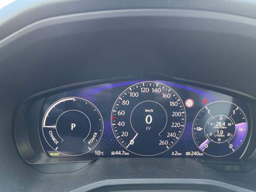

Ich lade jeden Tag voll , habe weder Wummern, Kratzen, Klopfen oder sonstige Geräusche. Habe jetzt 2800 km runder und fahre fast nur im EV .
08b36118-738d-498a-8bd6-fa560a3c1b2e
464613a6-af03-400a-94d3-b841d0bc4d9e
Aber guck dir mal deine Reichweite an. Bei ca. 64 % Taninhalt = 32 Liter / 240 Km wären über 13 Liter Verbrauch.
Selbst bei 8 Liter Reserve dann noch 24 Liter für 240 Km mit 10 Liter Verbrauch.
Die Anzeige kann doch nicht stimmen.
@HZ-60 schrieb am 9. März 2023 um 17:47:31 Uhr:
Da hast du recht, Update ist aber schon gelaufen , mit der Tankfüllung habe ich ca. 800 km runder .
Einmal habe ich den Tank leer gefahren, es gingen aber keine 50 Liter rein, zumindest bis zum ersten Abschalten der Zapfsäule.
