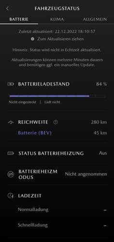

Ich habe meinen jetzt zwei Tage hintereinander bis auf 12% runtergefahren bis der Verbrenner angesprungen ist. Temperatur 8 Grad, Reichweite über 48Km und die bin ich auch rein elektrisch gefahren. Vorhin dann auf 100% geladen 56 Km Reichweite angezeigt. Anschließend im Sportmodus, Akku bis 84% runter aktuell 45 Km Reichweite angezeigt. Alle Fahrten ohne vorheizen. Also das passt alles wie es soll. Habe vorhin mit dem Meister meines fMH gesprochen. Heizung zieht 7 Kw beim vorheizen . Was erklärt warum er, obwohl an der Wallbox hängend Leistung vom Akku zieht.
