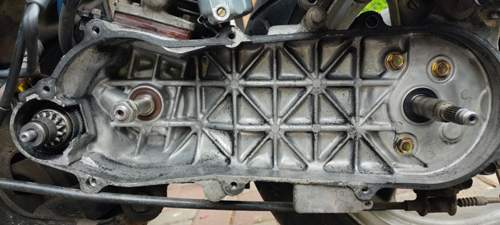

So... Hier die Bilder.
Ich habe nochmal geschaut ob die wellen, auf denen der Wandler und die Vario sitzt locker sind. Aber alles in Ordnung. Beide haben kein Spiel. Das einzige was mir aufgefallen ist, ist dass der neue Riemen höher ist. Die Breite schein gleich zu sein. Und die Zähne sind beim neuen Riemen größer und stehen mehr auseinander.
Der Ganzer abrieb ist wie gesagt innerhalb von ein oder maximal zwei km entsatnden. Die Vario war blitzblank als ich alles eingebaut habe. Ebenso wie die Laufflächen des Wandler und der Variomatik.
Die Variomatikhülse ist beim neuen etwas stärker. Aber dafür ist scheinbar die Aufnahme in der Vario etwas größer als beim Original. Sollte also passen. sind wenn es hochkommt ein mm.
Werde es aber nochmal mit genau nachmessen.
Was meint Ihr... Hat jemand einen Tipp ??
Vielen Dank schonmal für eure Zeit.
LG Deniz

Ich denke dass der wandler was zu sehen ist an den wichtigsten Stellen mit Gummi Abrieb voll ist , was einen neuen Riemen alsbald beschädigt . Ich würde den erneuern und den Riemen auch . Steigscheibe ebenso .
Reinigen ? Weiß nicht ob das in gänze geht .
Ich würde diese Sachen erneuern und du hast Ruhe .
Kostet nicht die Welt
P.s. Grundsätzlich sind alle Teile glatt . Wenn eines nur rau ist dann zieht das andere teile mit
Ob der ganze zusammenbau so richtig ist bezweifele ich stark.
Bei der Kupplung steht normal mindestens ein Gewindegang raus und nicht innen. Im Wandler ist die Auftragung so als ob der garnicht funktioniert wie er soll und von der Vario hier dicker, da größer und dann sich wundern warum es nicht klappt.
Da ist bei der Montage etwas gewaltig in die Hose gegangen.
Hast du den Riemen entspannt beim verschrauben?
Sollte der Antrieb im letzten Bild, als komplett zusammengebaut gelten, muss ich dich enttäuschen - es fehlt das Lüfterrad !
Den Riemen kannst du wegschmeißen.
Mach alles wieder sauber und die Scheiben wieder blank. Erneuere den Riemen und montiere auch das jetzt fehlende Lüfterrad.
Wenn ich die Schlierenspuren an den Scheiben richtig deute, ist der Verstellbereich der Vario eher klein.
Prüfe daher den Wandler hinten, mittels Druckprobe mit den Händen, ob der rastfrei und soft verstellt + prüfe ob die Vario ohne zu hakeln verstellt.

So wie es aussieht hat der kein lüfterrad. Kam mir auch erst einmal komisch vor. Aber im werkstattbuch ist auch kein lüfterrad zu sehen.
Aber abgesehen davon meinst du auch das es vom wandler kommt...
Ich werd den wandler mal zerlegen und alles nochmal kontrolieren.
Die Vario ist ja nagelneu. Die scheibe hinten an der vario (keine Ahnhung wie das Teil richtig heisst) ist leichtgängig und hakt auch nicht.
So sollte alles aussehen , wenn der Roller lief dann bisschen abtrieb dran , aber nicht so wie bei dir . Wandler inkl. Wenn du erneuerst oder penibel reinigst dann läuft er auch mit neuem Riemen wieder wie neu .
Kuck mal auf deine Bilder ?
Starke Reibung und große Flächen mit Abrieb
.jpg
So wie es aussieht ist eine verkehrte Vario eingebaut. Entweder ist ein Lüfter außen oder innen, aber ein Lüfter ist immer dabei.
Das kommt davon wenn man Nabeisaki Sport und so ein Schwachsinn nimmt.
