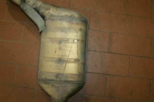

Ich habe den Eberspächer 23.009.60 im Visier. Sie werben mit "Erstausrüsterqualität", weil sie wohl der Erstausrüster sind. Im Bildanhang ein Original-Bauteil von MB (Teilenummer: A 202 490 26 20)
Da steht Eberspächer drauf.

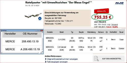

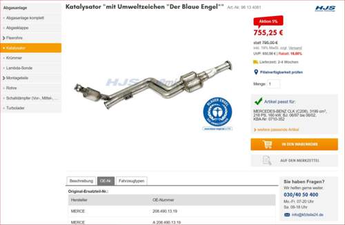

mich hat es mit dem Katalysator auch erwischt.
CLK 320 Cabrio bj 2000
Die nach Kats sind am Rappeln.
Hat einer eine Lösung?
Original ist leider sehr teuer
Für jede Art von Hilfe wäre ich dankbar
2x 100er Zellen Metallkat´s rein und gut...
Müssen allerdings zum Einen eingeschweißt und zum Anderen eingetragen werden.
Außer die neuen Kats kommen durch einen geschickten Monteur und passendem Bauraum in das alte "Gehäuse".
Dann erübrigt sich das Eintragen... Ist aber dann nicht ganz legal...
Grüße...
Vielen Dank für dein Tipp
Einschweißen wird nicht das Problem sein.
Wird es dann nicht laut?
Bei welchem Hersteller sollte ich es kaufen?

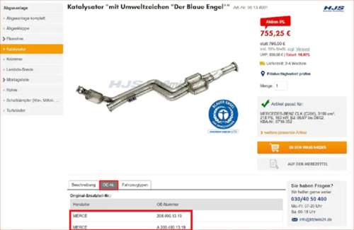

Hab jetzt von HJS einen Set gefunden, dabei ist auch ein Vorkat dabei der unnötig wäre.
HJS 96133104
Weiß einer zufällig ob es die Nachkats einzeln gibt?
Ansonsten rufe ich Montag HJS an.
..."dabei ist auch ein Vorkat dabei der unnötig wäre".
...weil der ja ewig hält und niemals kaputt gehen kann... 🙄
Um seriös nach Kats zu suchen, wäre die FIN des Kfz extrem hilfreich. 😎
