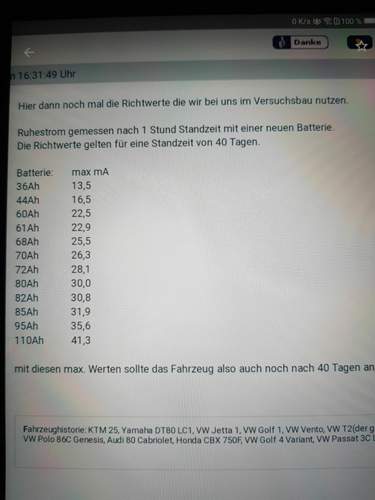

Habe gestern Abend nachdem fahren an der Batterie 12,77 Volt gemessen und nach 12 Stunden lag die Spannung bei 12,59 Volt. Habe extra eine AGM verbaut weil der Wagen schlecht an sprang wenn die Standheizung lief.
Hast du ruhestrommessung gemacht? Eigentlich 12,77 ist gut, mehr kann die Batarie nicht halten weil das nur 12volt autobatarie.

Ruhestrommessung wollte ich noch machen, muss erst schauen wo ich meine Strommesszange habe. Habe den Deep OBD Adapter immer an. Aber der soll ja nur 30 mah verbrauchen. Habe aber gestern schon gemerkt wenn man irgendwo parkt und Youtube guckt, das die Spannung der Batterie besser stabil bleibt als mit einer normalen Batterie. Die normale Batterie hatte 110 Ah und wurde letztes Jahr erst neu gekauft.
