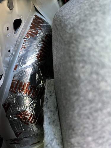

Ich habe irgendwo gelesen, dass Jemand die innenseitigen Kunststoffteile der Heckklappe im Bereich der Druckstangen mit Gummi unterlegt hat. Ich hoffe ihr wisst welche ich meine !?!?

@Killeronkel schrieb am 6. September 2023 um 16:13:03 Uhr:
Ansonsten klopft doch mal die innenseitige Verkleidung ab.
das hier, siehe Bilder
Dämmung
Dämmung
Dämmung

@AlanD
Die Dämmung hat ja nur 2,4 mm.
Aber passt das trotzdem noch alles mit der Styropor Wanne und dem Kofferraumboden.
Oder hast du dadurch schon eine leicht Kante ?
2,4mm ist nicht viel. kofferraumboden hat deutlich mehr spiel 🙂 keine kante, nein.
