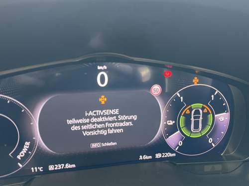

Zu meinem neuesten Problem? (Siehe Bild)
Hatte das schon jemand? Geht auch nach ausschalten nicht weg.

Front verdreckt im Sensorbereich ? Auch 60 k Autos werden schmutzig ;-)

Zum Problemchen mit der Fehlermeldung zu den Radarsensoren hat der MH ja schon eine schnelle Abhilfe mittels eines Updates der Steuerungssoftware der Seiten-Radarsensoren.
Frisch gewaschen 🙂
