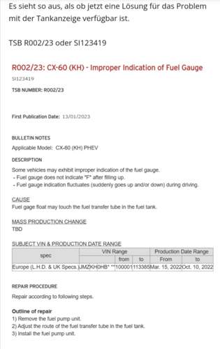

Neues zum Thema Tankanzeige
Screenshot-20230113-184449-chrome
