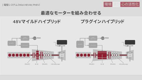

@bmwfreak.13 schrieb am 10. April 2022 um 21:39:21 Uhr:
Eher glaube ich, dass jemand bei Mazda gedacht hat. „So wir haben 327PS Systemleistung und 191PS vom Verbrenner, dann muss der E-Motor ja 136PS haben.“
Das kann gut sein. Es scheinen aber 175PS zu sein, denn so steht es auch in dieser (weiter vorn schon mal erwähnten) Präsentation.
Das 1+1 nicht gleich 2 ist, sollte man spätestens seit Toyotas Planetengetriebe wissen. Man braucht sich auch nur die Drehzahlbereiche der Motoren ansehen und weiß schon, dass die eben nicht bei der gleichen Drehzahl ihre höchste Leistung haben.
Und auch die Automatik scheint irgendwas auszumachen, denn die addierten Drehmomente entsprechen auch nicht der Systemleistung.
