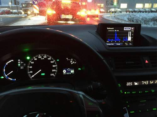

Ich habe heute mal genau drauf geachtet, wann mein CT in Stage 3 gegangen ist und somit im Rollbetrieb und Stillstand der freiwillige EV möglich war.
Startbedingung: Auto über Nacht auf 2°C durchgekühlt, -3°C Außentemperatur. 22,5°C Innenraumtemperatur, wie die letzen Woche und Monate. Normalmodus, Eco nutze ich nur bei Kurzstrecken (< 3km) eben zur Reduzierung der Heizleistung. Der Batterie-SOC war bei 4 von 8 Balken.
Ergebnis: 1,7 km. Just am Ortsausgang ging an der roten Ampel der Benziner aus. Davor stand ich schon kurz an zwei weiteren Ampeln (mit laufendem Motor) und es dauerte auch ein wenig, bis ich aus dem Hof raus kam, also viel Standgas. (sieht man ja an den 30l-Balken)
Der Benziner hats also geschafft, in 1,7 km auf Temperatur zu kommen, mit Überschuss für die Heizung UND Überschuss um die Batterie nachzuladen.
P.S. das Außenthermometer braucht ein wenig, um die korrekte Temperatur anzuzeigen, das braucht für jedes Grad so etwa eine Minute.
Mir ist klar, dass ein Auris definitiv länger braucht, da das EHR ja leider weggespart wurde. Aus den 1,7km können bestimmt drei km werden, bei tieferen Temperaturen vier oder fünf km. Aber nicht NEUN.
Ich hatte ja vor dem CT einen Yaris Hybrid, den habe ich (unter anderem) wegen der schwachen Heizung wieder verkauft. Aber auch der hatte nach 4-5 km genug Reserven, um den Benziner zumindest im Stand aus lassen zu können. Vielleicht kann ich mal den C-HR meiner Eltern für einen Tag ausleihen, um die Situation nachzustellen, der dürfte ähnlich schlecht heizen wie ein Auris, vielleicht sogar noch schlechter - weil der Benziner noch effizienter ist.
Nochmal zum Wort Bullshit: das Hybridsystem nutzt genau zwei Indikatoren für den "Abschaltzeitpunkt" des Benziners: Temperatur und SOC der Batterie. Hat die Batterie genug Ladung und Kat, Motoröl und Kühlwasser erreichen gewisse Temperaturen, darf der Benziner aus gehen, vorher nicht. Die Temperatureinstellung der Heizung und Eco- oder Normalmodus beeinflussen den Schwellenwert für das Kühlwasser, evtl auch das Öl. (?)
Da finde ich es schon ein bisschen dreißt, mir "Bullshit" entgegen zu knallen, wenn ich die Vermutung anstelle, dass ein Thermostat (bzw. Temperaturfühler) nicht ordnungsgemäß arbeitet. Denn genau das wäre die einfachste und billigste Erklärung, warum der Motor (bzw. das Kühlwasser) nicht auf Temperatur zu kommen scheint! Ein 10-Cent-Bauteil kann wohl nicht kaputt gehen.
Aber bitte, wenn 9 km im Stadtverkehr mit durchgehend laufendem Benziner als normales Verhalten eines HSD betrachtet werden, will ich nichts weiter sagen. Nach drei HSDs, über 100.000km und 6 Wintern scheine ich damit noch keine Erfahrungen gemacht zu haben. 🙄
CT am Morgen
