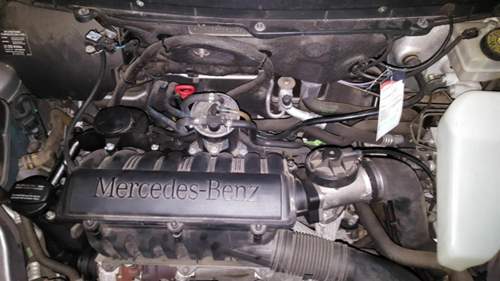

Kannst Du mir bitte zeigen/sagen, welche Du meinst?
Bild anbei...
20161109-173519
Es gibt nur zwei dünne Schläuche an der Spritzwand. neben den Leitungen für den Klimakühler, also rechts neben der schwarzen Kappe sind sie zu sehen.

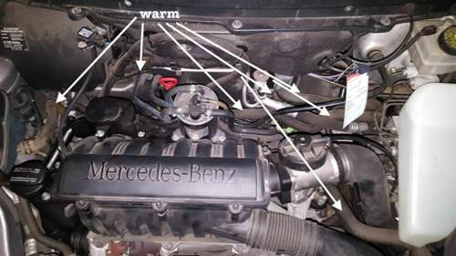

Ich habe alles was warm wird mal auf meinem Bild markiert.
20161109-173519
Du darfst, aber ich habe auch noch andere Sachen zu tun ... die Schläuche zum Heizungskühler sind auf Deinem Bild markiert, werden also warm. Somit bleiben als mögliche Ursachen:
- Temperatursensor in der Deckenleuchte (Lüfter)
- Heizungs- und Klimabedienteil
- Kabelbaum
- Stellmotor
- Seilzüge
Bis morgen lässt sich da mit Sicherheit nichts beheben, und ich habe selbst wenig Erfahrung mit der Heizung, da ich noch keine defekte hatte.
