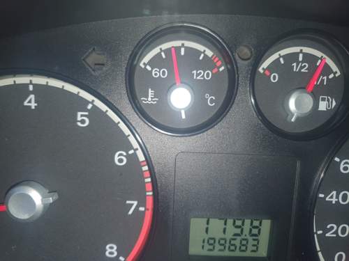

Guten Morgen.Ich habe die Original thermostat, ich mache gleich ein bild mit kühlwasser Temperatur.Ungefähr 15 min am leerlauf und bischen am 2000 umdreheungen aber die lufter mach immer noch nicht seine arbeit.Was kann das sein.
Das ist die temperatur.Mit diese Thermostat war schnelle warm.
16707600292358969050434104631426
Was kann das sein.
die Kalte Jahreszeit 😉, auch im Sommer muss der Lüfter nicht nach 15min angehen
Alles klar.Ich habe mit auto bischen gefahrenbaber immer kein lufter angegabgen, ist so in ordnung?
ist so in ordnung?
ja, solange der Motor nicht überhitzt und die Heizung normal warm wird und warm bleibt

Ich habe schön wieder probleme mit meine Thermostat.Motor geht ganz langsam warm und wenn ich fahre ereicht die Temperatur, wenn ich bleibe stehen mit Auto dann die wasser Temperatur geht wieder nach unten.Wo kann das Problem sein.Neue thermostat original ford seit Dezember eingebaut.
am Thermostat, oder auch am Deckel vom Ausgleichsbehälter (wodurch der Druck im System nicht gehalten wird) ... einen anderen Defekt kann es nicht geben, du müßtest höchstens mal die elektrische Seite kontrollieren (zB. die Temperatur im Motorsteuergerät beobachten, wie stark die schwankt, wie hoch sie geht und wie stark sie fällt, ich denke nicht das der Bereich sehr groß ist)
wieviel
Kilometer bist du zu diesem Zeitpunkt gefahren? Wie schnell fällt die Temperatur ab?
ich würde stark tippen das bei dir alles Ok ist, die Temperatur fällt weil der Motor nicht richtig heiß ist, es Winter ist und die Heizung im Innenraum die wärme abführt ... du könntest auch mal beobachten was passiert wenn du die Heizung aus ist
In meinem ST beobachte ich aktuell ähnliches, unter Last geht die Temperatur hoch, beim normalen fahren oder in der Stadt geht sie runter. Die Zeiger fallen nicht so stark wie bei dir, aber man sieht deutlich einen Unterschied (zwischen Last und keine Last).
Hallo
Ungefähr 25 km ich habe gefahren.Aber war -7 grad draußen.Heizung war an bis ich stande im Auto, ungefähr 15 min ist von 98 grad nah 70 grad runter gegangen.
Was du auch bedenken solltest ist das der Thermostat 2 Kühlkreise trennt. Wenn der öffnet (besonders bei -7C°) vermischt sich warmes und kaltes Wasser und die Temperatur fällt auch (deutlich) ab.
Es gibt nur ein Bauteil was Defekt sein könnte, und das ist der Thermostat. Dann noch so Dinge wie der Deckel vom Ausgleichsbehälter (der den Druck im System nicht hält).
Wenn du noch was machen möchtest solltest du wie gesagt das per OBD beobachten. Das deiner wirklich nach 25min bei solchen Minus-Temperaturen bei 98C° war bezweifle ich mal stark, das hat halt der Tacho angezeigt aber die Temperatur war noch deutlich unterhalb. Auch im Sommer brauchen die Motoren lange bis sie richtig auf Betriebstemperatur sind, nach dem Tacho kann man nicht gehen.
