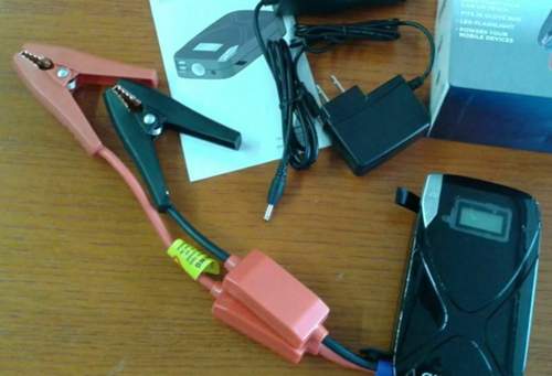

Antwort zu Kommentar von @WOB-Psycho Dad wegen Sicherungen .
An den Jump-Startern oder Multi-F-Starthilfen sind besser Sicherungen dran, sonst wird die Lithium Batterie zum Feuerwerk. Manche Hersteller tun das auch, man beachte die Verdickungen in den Leitungen. Das sind die Sicherungen gegen Kurzschluß.
Jump-start-sicherung
biste dir sicher das da sicherungen sind ?
in einem meiner videos ist son teil geoeffnet und meiner meinung nach sinds dioden die den limastrom sperren, damit die lipos nicht ge/ueberladen werden.
aber sicher nicht verkehrt.
ja sind 4x 42CTQ030S shottky dioden (4x40A kurzzeitig bis 1000A) parallel verschaltet in diesen kästchen und dienen als schutz vor der lima...
wenn sie durchbrennen, koennten sie vlt bei kurzschluss schuetzen, aber bestimmt nicht gewollt 🙂
