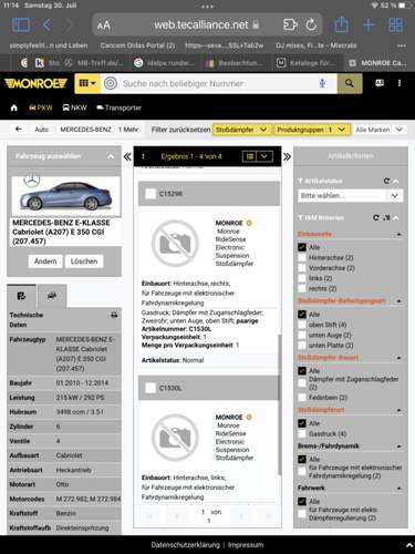

So, jetzt hat bei mir der Tüv zugeschlagen, undichter Stoßdämpfer vorn. ich frage mich allerdings, wie du auf nur 2000€ kommst. Die vorderen Dämpfer kosten beim Freundlichen schon 1000€ das Stück. Habe sie allerdings im Internetteilehandel original von Monroe für 211€ pro Stück bekommen. Nur für hinten finde ich nur Bilstein, obwohl es die bei Monroe im Katalog eigentlich gibt, siehe Bild. Hat jemand dafür eine Bezugsquelle?
Und muss man eigentlich immer das Domlager und den Staubschutz mit wechseln, oder nur wenn defekt?
Monroe
Hab dann doch endlich auch die hinteren Dämpfer von Monroe zu einem guten Kurs 209€/St. in der Bucht von einem großen Teilehändler gefunden, werden demnächst eingebaut.
