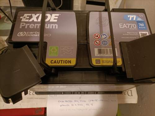

Zum Thema vor Ort Preise:
Am 30.9.2022 beim Teilehändler vor Ort (keine dieser "Ketten", sondern der kleine und gut sortierte Laden) gekauft:
Exide Premium 12V 77Ah, 760 A. 99,- € brutto. Nachmittags bestellt, am nächsten Tag einbaufertig abgeholt.
Exide 77Ah 99 EUR
