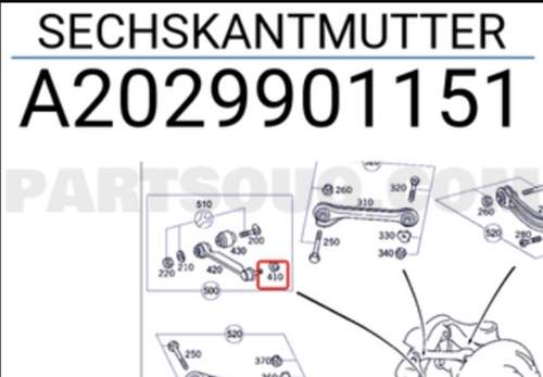

ich bitte um fachkundige Antwort und Hilfe zu folgender Sachlage und anschließender Frage:
Auf meiner Rechnung der Mercedes-Benz Niederlassung finde ich abgesehen vom erteilten Auftrag (deklariert mit A1) noch folgende separate, zusätzliche Position (deklariert mit 02):
"Technische Beanstandung: Befestigungsschraube der Spurstange links im Gummilager nicht lösbar / fest"
-> "Lohnarbeiten: Spurstange links der Hinterachse erneuern (Spurstange am HA-Träger lösen)"
-> "Materialkosten: A203 350 03 53 Spurstange und A202 990 11 51 Sechskantmutter"
Weshalb bedarf es einer neuen Spurstange, wenn lediglich deren Befestigungsschraube im Gummilager scheinbar nicht lösbar war, um die Spurstange vom Hinterachsträger zu demontieren?
Ich bedanke mich im Voraus für Eure Antworten.

Weil die Mutter nicht aufgeht. Der Gewindebolzen sitzt mit am Kugelbolzen der Spurstange. Das zu erhitzen schrottet auch das Innenleben und den Gummibalg. Ausserdem ist das Gewinde auch durch Rost mit angegriffen
Ich würde aber die andere Seite gleich mit wechseln lassen, bzw was der SLK gelaufen hat sogar alle Streben der Hinterachse.
Aber warum soll die eigentlich getauscht btw. geöffnet werden?

Intention war scheinbar, die Befestigungsschraube der Spurstange zu öffnen, um die Spurstange am Hinterachsträger zu lösen.
Der Auftrag war, den durchgerosteten Hinterachsträger zu erneuern.
Ist die Spurstange mit einer Befestigungsschraube am Hinterachsträger montiert (ich kann das dem Bild nicht entnehmen)?
Ist für den Ausbau des Hinterachsträgers die Spurstange zu demontieren?
Vielen Dank im Voraus für eine Rückmeldung.
Gruss Leonie
ja gut, wenn die Hinterachse wechseln sollen, ist klar dass die die Spurstange lösen müssen!
Wenn die Schraube nur mit Hitze aufgeht, zerstört man durch den Heissluftfön die Manschette und muss die Spurstange natürlich auch tauschen (muss man nicht, denn locker wird sie erst nach ein paar 1000km, wenn Wasser eingdrungen ist - das wechselt aber eine ordentliche Werkstatt!!).

Ganz ehrlich, wenn die Achse neu rein muß, würde ich die kompletten Streben der Hinterachse mit machen lassen. Wir reden hier immerhin von einem Auto was mindestens,13 Jahre alt ist. Und die Streben sind irgendwann eh ausgeschlagen. Und günstiger wie jetzt wirst Du an eine Reparatur nicht mehr dran kommen, da ich denke das Mercedes die Achse auf Kulanz tauscht. Also dürfte nicht viel mehr wie die Materialkosten der Streben anfallen.
Mein Rat, lass ALLES an Streben neu einbauen.
