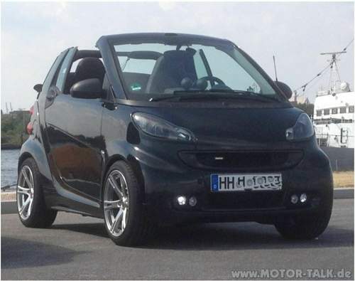

Original geschrieben von CoupeC204
Kennt oder hat jemand diese Felge?
Ja - habe ich drauf !
Img-5671
Nahhhh toll. yueci😁
Sehen doch auf dem Bild gut aus! Danke.
Nimmst Du Geld dafür, wenn Du Dich da mal mehr drüber
auslassen würdest😕😁
- Qualitätseindruck?
- Abblättern / Unterwanderung Klarlackbeschichtung?
- gut zu reinigen/pflegen oder ehr aufwendiger?
- Fahrverhalten / Mehrverbrauch? Ich komme ja von 155er/175er dann auf 195er/215er
Danke😉😁
Moin,
auslassen würdest😕😁
Wenn du mir etwas gibst - dann immer gerne 😉
sehr gut - zumindest die High Power Silver sind sehr gut verarbeitet
Die Felgen ind Silber sind Wintertauglich - d.h. keine B-Ware !
Etwas schlechter aus die Pulse Design 3 sind sie schon zu reinigen - sie haben halt twas mehr Kontur.
Fahrverhalten ist genial (habe die hintere Felge rundum mit 195/45) ESP Eingriffe sind viel seltener geworden und Einlenkverhalten ist viel besser - kein starkes Untersteuern mehr.
Gilt im Gewissen Maß auch für die 195/215er Kombination mit schmalen Felgen vorne.
Die Smarties gehören zu den leichtesten 16 Zoll Felgen am Markt. Einen Mehrverbrauch zu den 175/195 Pulse Felgen konnte ich jetzt nicht feststellen - allerdings habe ich von Saugern gehört, wo sich ein Mehrverbrauch von ca. 0,5 Liter eingestellt haben soll. Zudem sind sie wohl auch recht stabil, die Speedys von Lorinser beispielsweise sind dafür bekannt, relativ schnell einen Höhenschlag zu bekommen.
Eine Alternative wären evtl. die Eagle von Team Dynamics.
Marc
Marc

Moin Ingo:
Felgen:
Größe: 7,5 x 16
Farbe: High-Power-Silver
Einpresstiefe: ET32
Spurplatten:
vorne: SCC 10mm/Seite
hinten: SCC 15mm/Seite
Reifen:
Größe: 195/45 R16
Marke: Continental Sport Contact 3
Tieferlegung:
Marke: H&R Federn blau
Höhe: 15/35mm
Man kann alles über RS-Parts inkl. TÜV Einzelabnahme machen lassen - no Stress no Pain 😉
Wechsel von der Vorderachse zur Hinterachse ist wie bei normalen Autos möglich, das ESP reagiert nur noch mit nötigen Eingriffen - deutlich neutraleres Fahrverhaltens mit Mischbereifung. Auch das Kappen der Leistung in schneller gefahrenen Kurven erfolgt nur noch bei spürbaren Querbeschleunigungen - zumindest deutlich später als mit Standard Pulse-Rädern.
Marc
