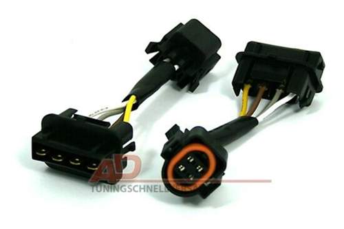

Original geschrieben von zafirafan1410
Ich würde dein Post gerne beachten aber ich habe ja nichtmal Scheinwerfer. Ich war auf dem Schrottplatz und habe mir einen Satz ausgebaut und zuhause festgestellt das der Stecker anders ist. 🙁
Die Anschlüsse an den Scheinwerfern wurden 08 / 92 geändert von reckteckig auf oval. Bei Benutzung solcher Scheinwerfer ist ein solcher Adapter eben notwendig, wie auf dem Foto im Anhang 😉 denn ohne den geht gar nix !
Die danach gebauten Exemplare, wie auch mein 02 / 93 er Golf haben da jedoch aber schon das ovale Steckersystem an Scheinwerfer und Kabelbaum, womit der Adapter weg fällt 😉 Und Dein 96er hat eben bereits auch da somit schon den ovalen Stecker am Kabelbaum im Auto, aber wie ich höre haben die Scheinwerfer den Eckigen 😉
Das heisst Du brauchst noch diese Adapter um die Scheinwerfer 1:1 dann auch nutzen zu können 😉

Wie, meine neuen von ebay haben auch den eckigen?? Versteh ich das richtig?
wart ab wenn se kommen ...
notfalls kannste die vom schrott nehmen... wenn du die noch hast ...
die halterung vom runden und eckigen sollte die selbe sein ...
aber son adapter is ja auch kein beinbruch 🙂 take it izi
